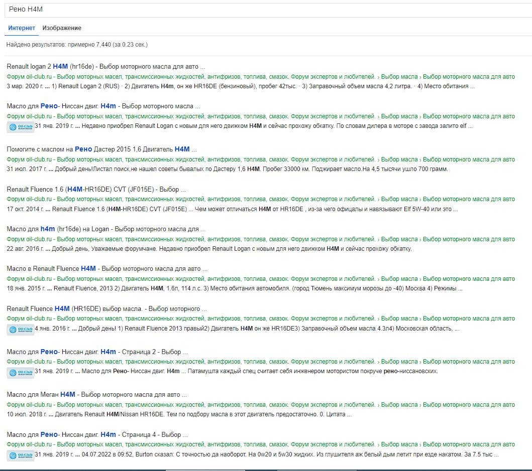

21 апреля21 апр 03.11.2022 в 22:53, dx643 сказал: мнение )) есть мнение, что инструкции для людей пишут назло, а вот на форуме К примеру Вася Анкер (совпадения случайны) расскажет как действительно надо. На 10 тыс вредно, на 5тыс лей, можешь и самое дешевое- результат будет тот же. Можно почитать все 200 экранов по теме. Но вывод я написал выше. Кстати Рено допускает в этот двигатель ну практически любую вязкость. Там перечисляется большинство вязкостей (не в инструкции, а в гарантийном талоне) и сказано, что типа выбирайте необходимую вязкость в зависимости от климата. А в самой инструкции про масло вообще не сказано. Вот именно поэтому у людей и возникает столько вопросов, потому что от таких инструкций происходит "разрыв шаблона". Одни говорят, что выше тридцатки не желательно как раз из-за возможной закоксовки колец и узких каналов и всё такое прочее, а другие говорят, что фигня, лей w40, и будет защита лучше и т.д. Так что ничего удивительного, почему создано так много тем по этому двигателю
