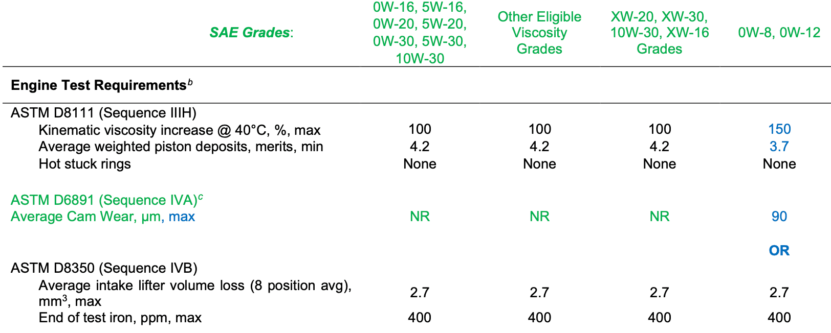

есть что то новее этого?
845915193_Screenshot_20240129_135646_AcrobatforSamsung.thumb.jpg.bdf4539a356de53d688f15200fd8b73f.jpg
да - вроде 1 бенч точно уже другой (уже в драфте на 2025 год).
у него WK пока номерок
https://www.astm.org/work-items-full-list
Но тут все три бенча - точно будут уточнять, 1 или 2 менять.
Вот по HTW я пока ничего не видел, но они там что-то голосуют до 1 февраля ) я просить не буду пока ничего.
А я имел ввиду пока такое изменение по subj - 8350, видишь тут OR ..  для 0W-12
5 часов назад, bmwservice сказал:
LSPI будет с UO и еще что-то будет с UO. ВНЕЗАПНО!
это точно будет, это уже в драфтах всех ) IX для UO, так и будет IXUO ))
43 минуты назад, Аргентум сказал:
М-дя…..
0w-12 не впечатляет)))
