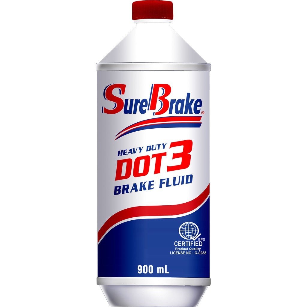

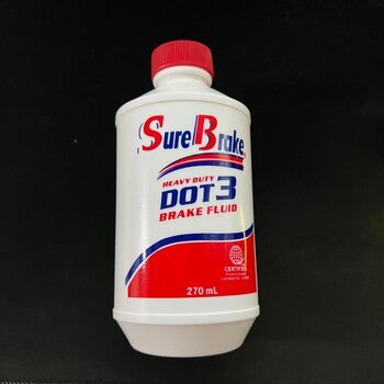

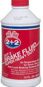

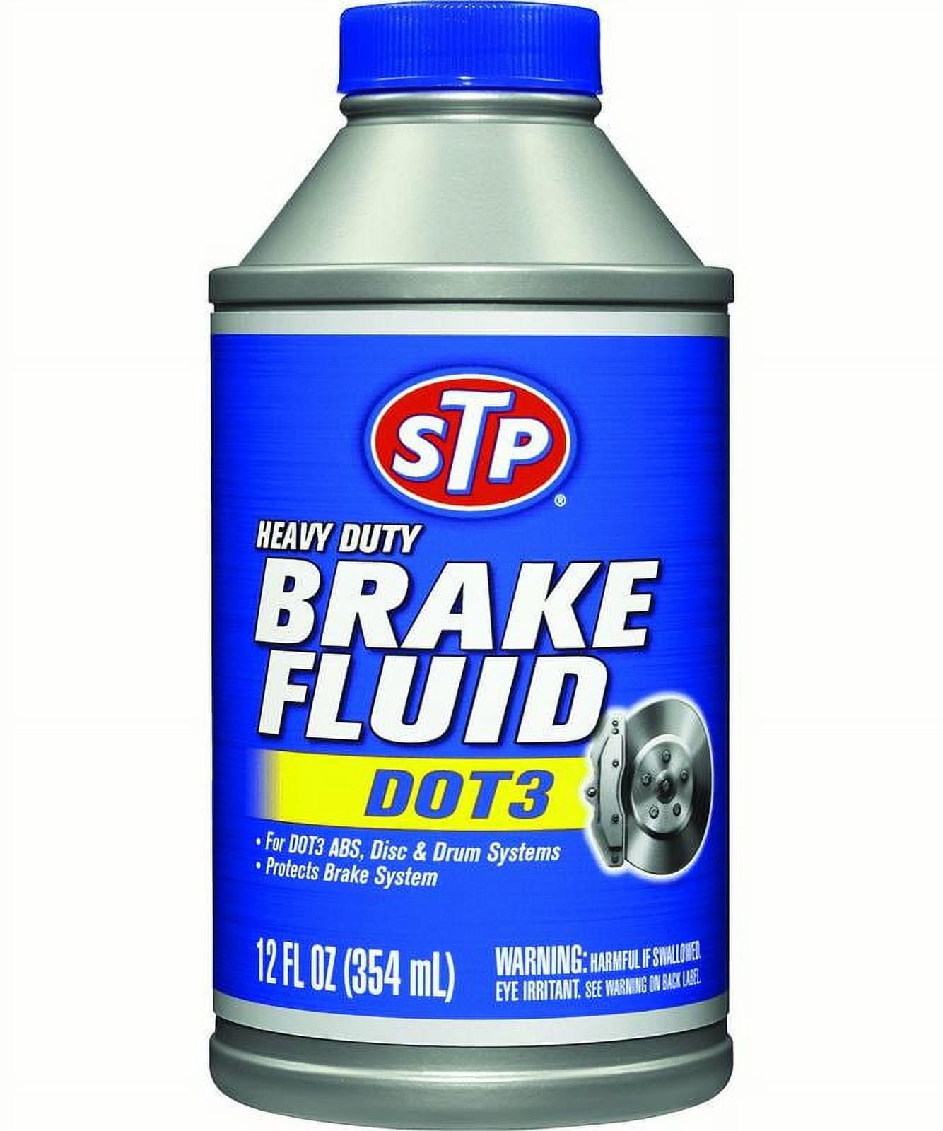

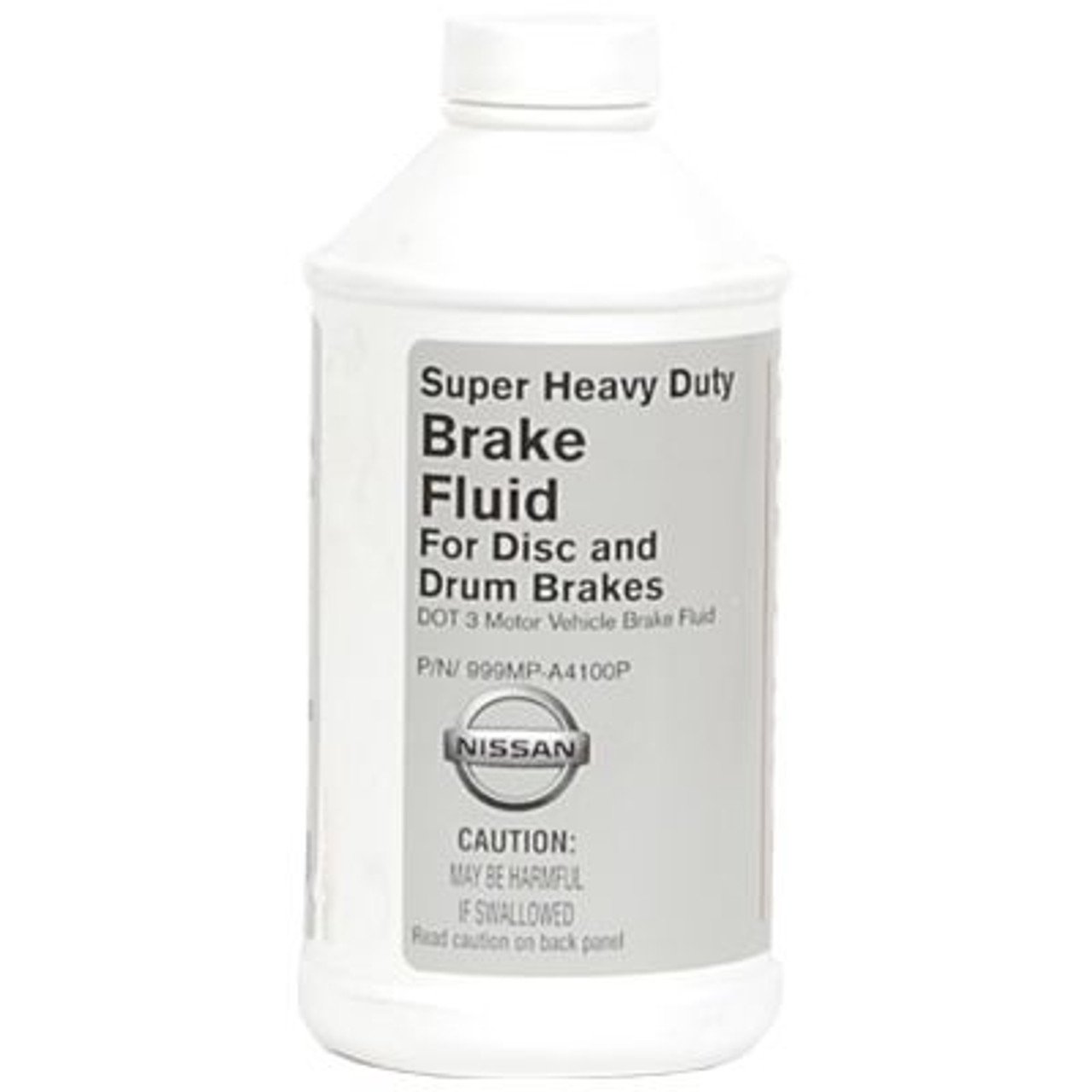

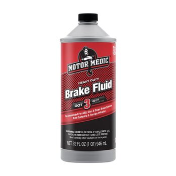

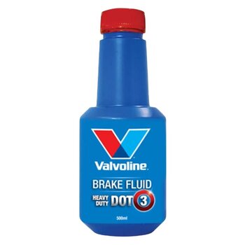

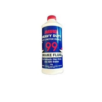

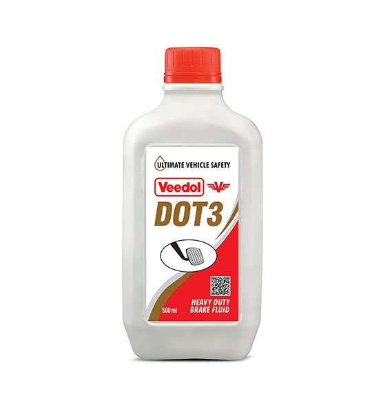

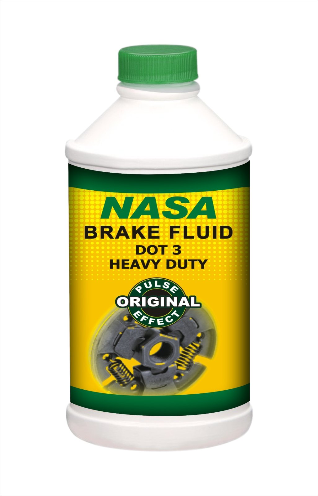

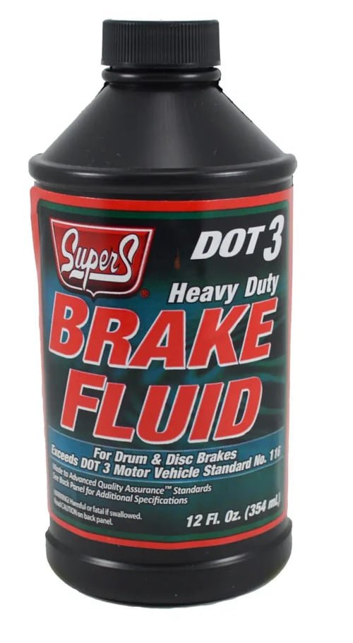

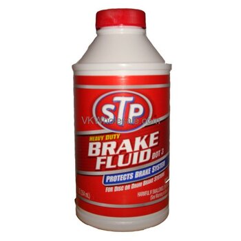

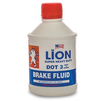

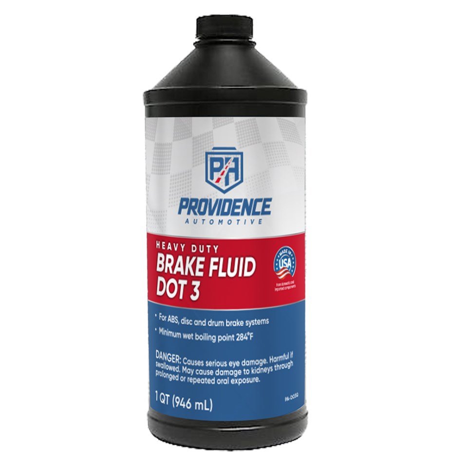

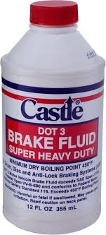

Совсем забыл добавить.
Прошёлся поиском по "brake fluid heavy duty" - грубо говоря это для интенсивного использования, т.е. тормоза за тот же календарный срок служы используются гораздо чаще, механическая нагрузка на скользящие манжеты сильно выше.
за очень редким исключением (abro и ещё кто-то) это строго DOT3.
b051928ba86bd4e70b33ce0b6b90ca3881d4e462_11043645_MAIN.thumb.jpg.c508cf43dba104fb3aefcc8213b95c46.jpg
BF-117_DOT_3_Brake_Fluid_8.5_Oz.thumb.jpg.e3d094f18a57f25916908aad1e62a023.jpg609746779_images(20).jpeg.2e57af09fb9b5cfb9050b4b6fafaef63.jpeg
ff564ebfd6c51b1e06db0c83e4a71c1a.jpg_720x720q80.thumb.jpg.8667bafa9fd512890c080319db5e7902.jpg
STP-Heavy-Duty-Brake-Fluid-DOT3-12-oz_b7a2ab53-10b5-4a89-bedf-3e659bf4d2bb.4cd7fff7f69258569062d7909963093b.thumb.jpeg.3340c486c29004f18cb64853d53933fb.jpeg
M4432MotorMedicDOT3HeavyDutyBrakeFluid32floz_1000x.thumb.jpg.b9bddaff9cd0c5fc9212505ee269183f.jpg
Gl-Factory-Supply-Heavy-Duty-Super-Brake-Fluid-DOT-3-in-Tin-Cans.thumb.jpg.74bb1f8a5a84e965b4bdf70d346457b6.jpg
Так что если не северА, не горы и не гонщеги, то высоковязкий импортный DOT3 предпочтительнее.
Особенно это касается всякого коммерческого транспорта.
