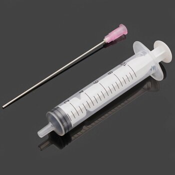

вот дошли руки сделать спец иглу для смазочного шприца.
берем иглу для заправки струйных картриджей, полую, тупую, толстую, длиной 10 см, ценой что-то вроде 30 р.
нагреваем пластиковый колпачок и убираем его.
берем пресс-маслёнку, откручиваем круглый носик, выкидываем все потроха.
вставляем оставшуюся полую трубку в остаток пресс-маслёнки так, чтоб игла немного торчала.
по диаметру почти впритык.
шилом немного развальцовываем торчащий кончик.
заливаем в корпус пресс-масленки клей для фиксации иглы. я запаял.
такая игла вставляется в обычный наконечник обычного смазочного шприца

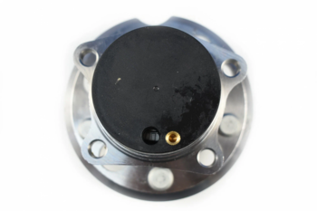

таким способом можно смазывать ступицу прямо на автомобиле через отверстие для датчика абс.
(некоторые просто приставляют шприц и фигачат в это отверстие смазкой, это неправильно, смазка не дойдёт до дальнего ряда)
или сняв заднюю крышку если отверстия нет.
или просверлив в ней отверстие, а потом закрыв его болтиком или холодной сваркой.

про иглу просто спасибо!!Давно ищу такую иглу подлинее и не жесткую(и как мне не пришла в голову от краски принтера), а идея с тавотницей просто шикарная, снимаю шляпу!
термообжимка по диаметру на шприц. обжимаем термообжимку на сухом шприце, заправляем и любую смазку и в любую щель ступичного подшипника. всё просто :good2:
нужно, чтобы игла была довольно жесткой, чтоб чуть отодвинуть пластиковый сепаратор и пройти "мимо" него ко второму ряду шариков.
там прям с небольшим усилием нужно.
трубочка термоусадки не уверен, что сможет.
трубочка от вэдэшки в принципе тоже отлично проникала, в меру жёсткая, в меру упругая.
но её нормально в шприце не закрепишь.
да и сам пластиковый шприц неудобный, надо прям сильно давить, а плунжерный самое то.

Если использовать обычный пластиковый шприц, то можно просто купить иглу для заправки картриджей за 30 рэ.
Она УЖЕ предназначена для мед шприца.
ещё как вариант можно купить готовую иглу для смазочного шприца, взять трубочку от вд-шки, чуть погреть краешек и натянуть этот краешек поверх иглы, будет "удлинитель".
