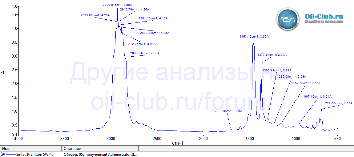

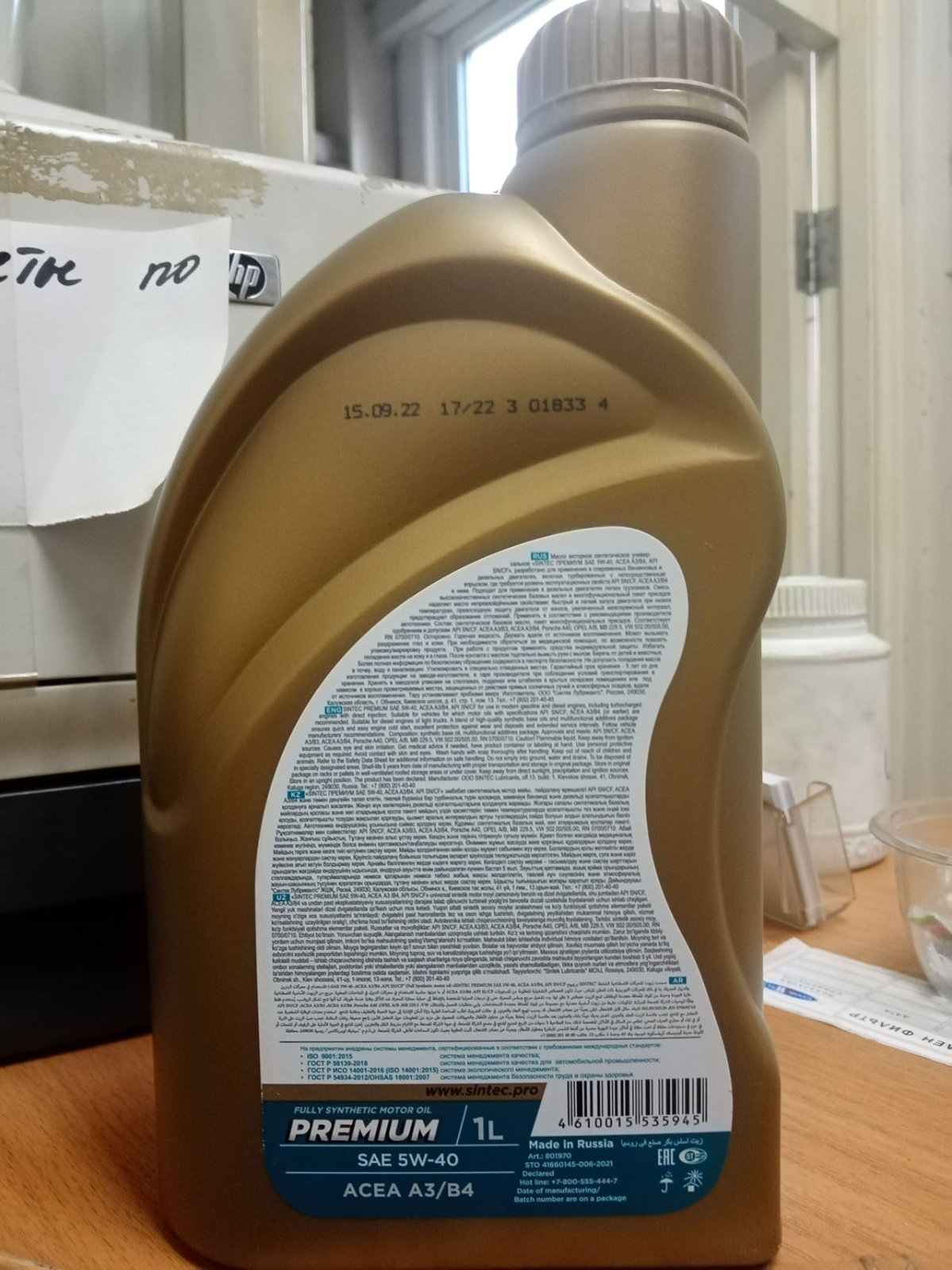

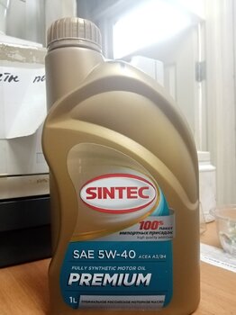

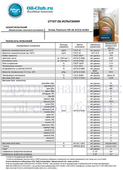

24 октября 20224 г Популярное сообщение Закреплён Sintec Premium 5W-40 A3/B4 свежее за анализ спасибо товарищам serjnix, EXTM, Ayratu, Andrey422, Itseasy, Дмитрий_, fareastwood, annaeusseneca, foks. Образец для анализа закупал и отправлял в лабу Дюпелёк. Вскрытие образца в лаборатории УРЦТЭиД: Масло заявлено как: API: SN/CF, ACEA: A3/B3; A3/B4-16, MB 229.5, VW 502.00/505.00, RN 0710/0700, OPEL A/B, Porsche A40. 1) Масло имеет полное право именоваться 5W-40 2) Вязкость при 100С = 14,04 сСт - в пределах привычных 13,5-14,5 сСт для легкомоторных масел SAE 40, что обеспечивает баланс защитных и энергосберегающих свойств, насколько уместно говорить об экономии топлива применительно к 40-кам 3) Индекс вязкости = 173 - высокий, что говорит о стабильной работе данного масла в широком температурном диапазоне для вязкости 5W-40 4) Щелочное число = 10,62 мг КОН/г - высокое, говорит о хорошем запасе моюще-нейтрализующих свойств и приличном ресурсе данного продукта 5) Кислотное число = 1,47 мг КОН/г - низкое, что обеспечивает хороший запас для роста по мере падения TBN 6) Зольность сульфатная = 1,14% - невысокая для полнозольника: говорит о том, что при сгорании масла нагара будет немного 7) Температура вспышки в о.т. = 239С - хороший результат, который говорит о том, что легких фракций в масле нет, намек на невысокую склонность к угару 8) Испаряемость масс NOACK = 7,6% - отличный результат, который говорит о том, что масло c ПАО и не должно сильно расходоваться в моторе на угар 9) Температура застывания = -42С - нормальный результат для масла 5W 10) Вязкость имитации холодной прокрутки CCS при -30С = 5452 мПас - нормальный результат, с запасом удовлетворяющий требованиям SAE 5W (<6600 мПас) 11) Содержание серы = 0,229 - серы мало, что говорит о современном пакете присадок и чистой базе 12) Пакет присадок Richful RF6176 SN в рекомендованной концентрации (8,5%) для масел API SN + бустер щелочного числа на базе сульфонатов Кальция. Противоизносные присадки на основе соединений Фосфора и Цинка + органический Молибден в качестве модификатора трения для снижения износа и расхода топлива. Моющие присадки на основе соединений Кальция. ИК спектр Фурье говорит о том, что масло на основе гидрокрекинга VHVI+немного ПАО+AN алкилированные нафталины. Вывод: перед нами синтетическое моторное масло 5W-40, произведенное по рецептуре Richful API SN, от отечественного производителя Sintec. По заявлению производителя, оно отвечает ACEA А3/В4 и требованиям ряда автопроизводителей включая VW и Mercedes-Benz. По анализу все очень хорошо: защитные, моющие, низкотемпературные и энергосберегающие свойства - на уровне именитых аналогов. Хороший NOACK, ПАО и полярные AN в составе, при этом доступная цена - вот сильные стороны данного масла. По циферкам все очень достойно, только дисперсантов маловато. Почему тут пакет Richful, ведь он так похож на ранее применяемый Afton... Давайте посмотрим на серу, TAN и содержание элементов: все четко соответствует рецептуре API SN на пакете RF6176 в количестве 8,5%. И, конечно, традиционный вопрос, интересующий всех нас: как оно покажет себя в деле? (Описание Dimmy) Артикулы коды для заказа в интернет магазинах: 801970 - Sintec Premium 5W-40 1L 801971 - Sintec Premium 5W-40 4L Профильная тема по маслу Sintec Premium 5W-40 A3/B4 - обсуждение эксплуатации там
