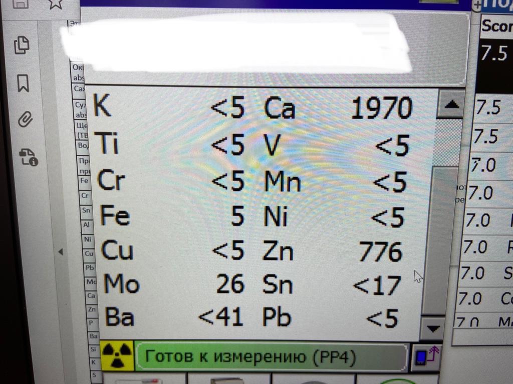

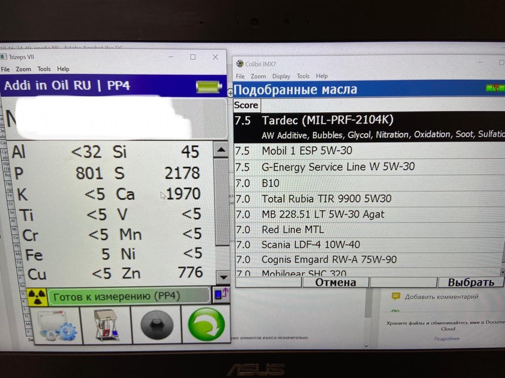

Всем привет. Ребят, подскажите пожалуйста. Провел лабораторный тест своего масла. Нормальные показатели для 5w30 ilsac: GF-5
Вообще из того что вижу на экране прибора, элементы походят на пакет Lubrizol ACEA C3. 1900 кальция и 700-800 цинка фосфора. :) Может масло такое, а на нем написали ILSAC. :) Короче гадания на кофейной гуще :D
Да не парьтесь, это масло уже не выпускают, распродают остатки, как я знаю.
Кстати, откуда Барий? Или это шайтан машина барахлит?
12 минут назад, torcon сказал:
столько кальция и фосфора дадут в сумме 2% сульфоната кальция и дитиофосфата цинка
А что же там еще в пакете, которого 10-12% в масле? Вот где поле для размышлений о соответствиях элементов пакета GF-5 или С3:)
17 минут назад, torcon сказал:
