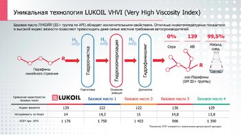

1 час назад, torcon сказал:
Lukoil VHVI - гидрокрекинговые базовые масла
 Кто такие "Насыщ. соед."?
Изменено пользователем Itseasy
7 часов назад, Itseasy сказал:
Ну как тебе непонятно, слово насыщенные не поместилось:D
torcon интересно с какими такими базовыми маслами они сравнивали, опять этот беспощадный лукойловский маркетинг:sarcastic:
1 час назад, Евген48 сказал:
Не, там местами все нормально, презентацию какой нибудь студент делал))).
там же сказано "Рация на броневике"))) - базовое масло N 1, базовое масло N 2 ...:D
17 минут назад, Itseasy сказал:
По имени Ysaesti:D
19 минут назад, Itseasy сказал:
Ааа, ну вот теперь понятно :D
34 минуты назад, Евген48 сказал:
По имени Ysaesti:D
не, это прохвессор
19.10.2022 в 12:57, Itseasy сказал:
Это насыщенные углеводороды. >90% c ИВ > 120 = 3группа. > 90% c ИВ < 120 = 2группа. А < 90% c ИВ < 120 = 1группа.
Ну а тут аж 99,5% c ИВ аж 139 = аж 3+ группа.:)
Vasya- спасибо, я в курсе)))
Суть в том, что презентация как лицо компании, в ней должно все быть четко и грамотно без "насыщ.соед." и "группа 3+ по API", при том что 3+ в API нет
