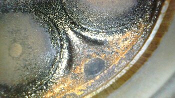

И ещё когда будешь ставить, выкрути свечи, посмотри эндоскопом.

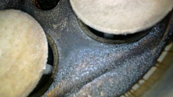

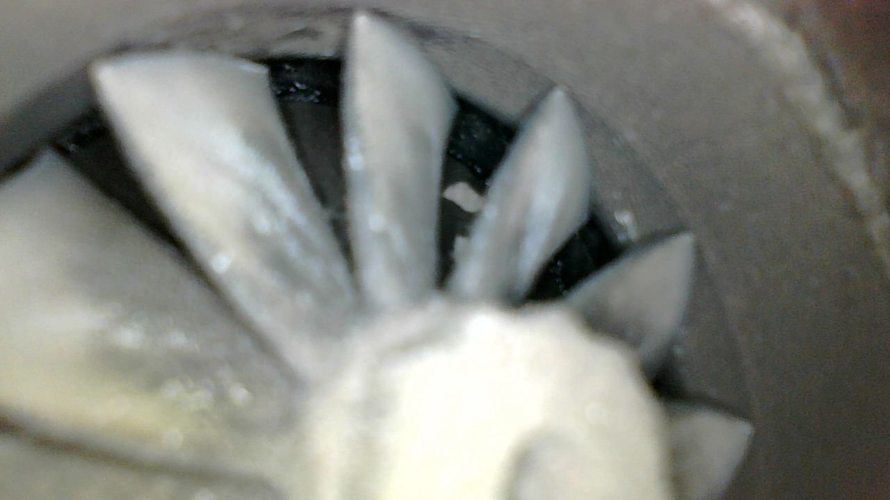

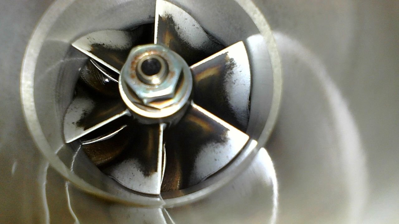

В трёх цилиндрах всё хорошо, есть хон, задиров нет. В четвёртом цилиндре задиры, откололся кусочек поршня и попало в турбину. Не выдержало такого большого количества химии :D
Но что самое удивительное, этот двигатель ездит норм, только жрёт масло 1л на 1000км.
Дальше эксперементировать с этим двигателем не вижу смысла. В общем ставлю новый ДВС.

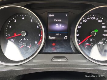

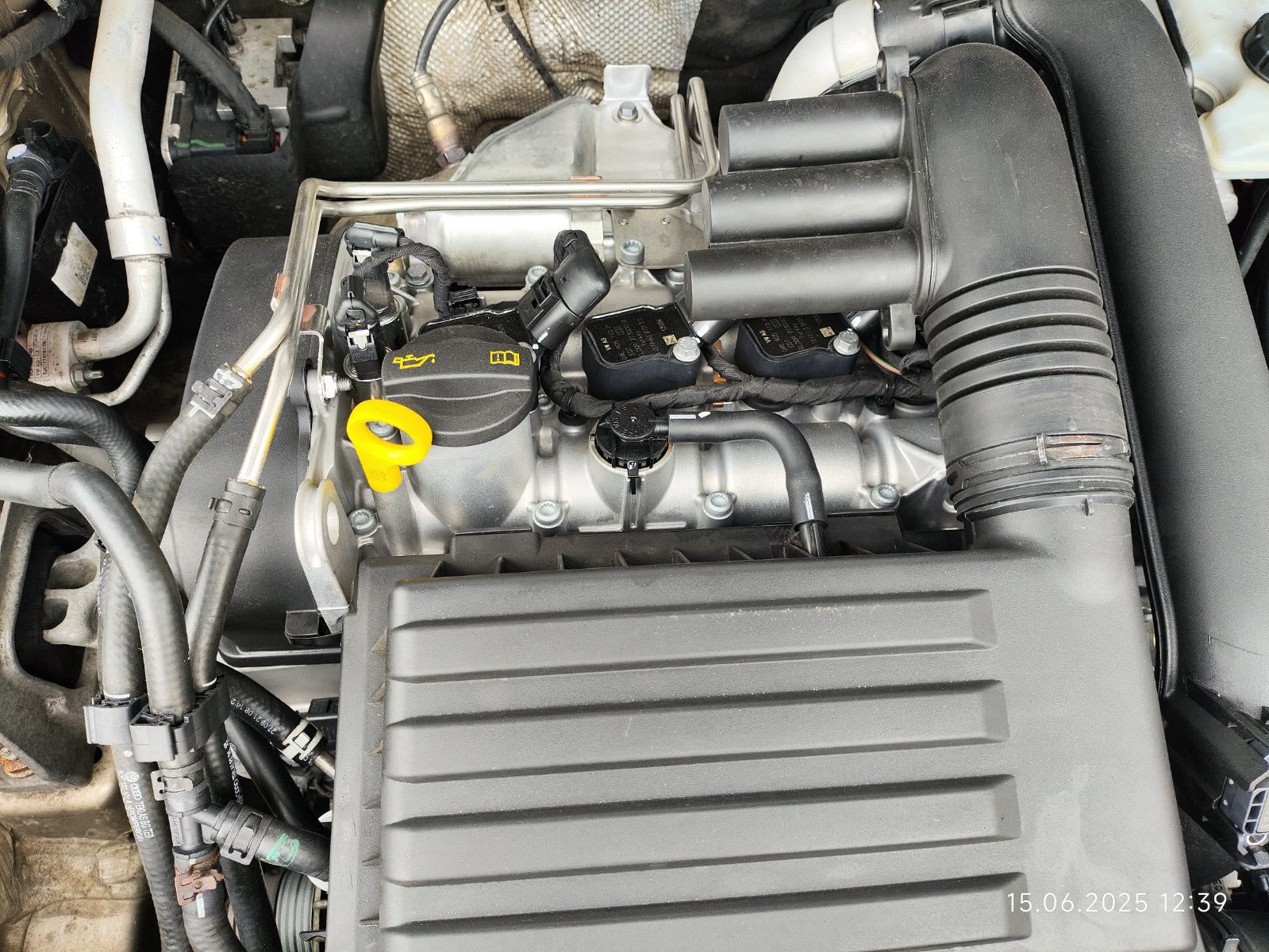

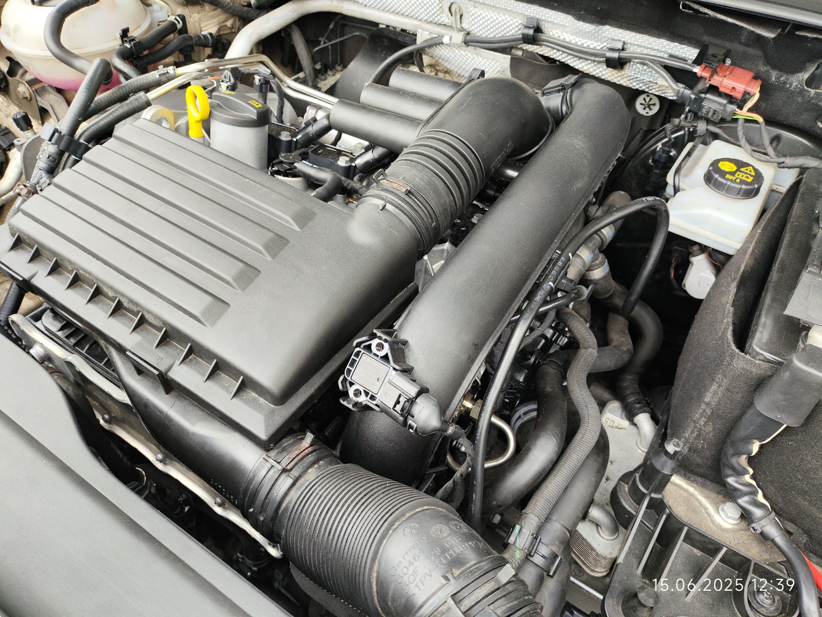

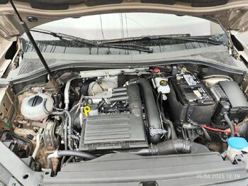

Tiguan 2017г.в. ДВС CZDA на 15.06.2025г
Новый ДВС в сборе. Со 100580км.

Можно и проверить:D У меня еще один запасной ДВС в сборе есть, который на авито купил.
Этот установленый, куплен в Техническом центре «АГРАНД» с гарантией 1 год или 20000км.
