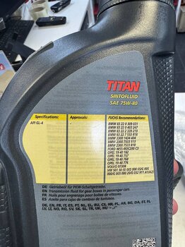

ВСем привет. Вопрос,бо сомнения у меня. Заказал в задний редуктор Fuchs Titan Sintofluid 75W-80 GL-4/5. На сайте так написано. Пришла бутылка 1 л, а сзади на бутылке GL-4. Что делать? Обратно отослать?
и еще вдогонку- почему тут советуют Fuchs Sintofluid 75W-80 , если прямой аналог BMW 83222413512  есть
  1. Fuchs­ Titan­ Sintopoid­ 4218­ 70W-80­  ?
Изменено пользователем Бюгель
