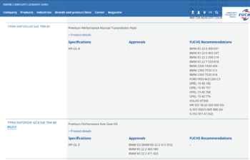

Сейчас Fuchs Titan Syntofluid SAE 75W-80 не имеет допуска gl-5. На скрине с оф сайта как раз 4218 и Fuchs Titan Syntofluid SAE 75W-80.
Возможно что то поменялось в линейке фукса? Есть ли актуальная замена по Фуксу для
BMW Hypoid Axle Oil G3?

Странно но на том же озоне нашел TITAN SINTOFLUID 75W-80 c GL-5 допуском еще и горой бмвшных допусков. Только ручка кпп вместо редуктора смущает на картинке
