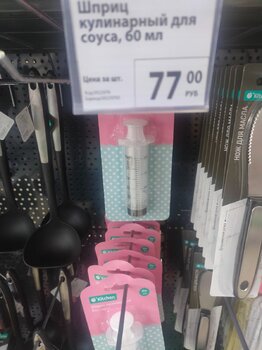

Вдруг кому пригодится, в Фикс прайсах появился вот такой "агрегат":D
31 минуту назад, Евген 48 сказал:
Как Жанне так же стоит,только там 150мл и есть с носиком а есть как раз под пластиковую трубку щуп,у меня оба два таких
Евген 48 Носеравно спс Гений:up:
