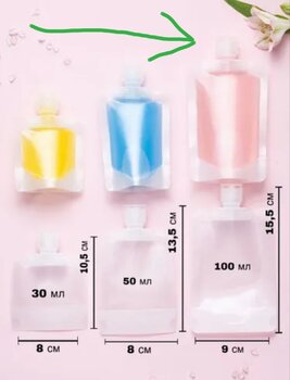

На зоне и вб счас продаются наборами по 5 шт вот такие дой-паки 100 мл.
Меньше не имеет смысла, там проще в шприц 20-кубовый.
хорошо, что они на озоне появились. а то я несколько лет назад с алика заказывал (100мл) и наклейки сделал из лейкопластыря, который на тканевой основе. такие дойпаки самые удобные из за широкого горлышка (смазку заправлять). и ещё удобно задавливать смазку в подшипник или в отверстие с резьбой
