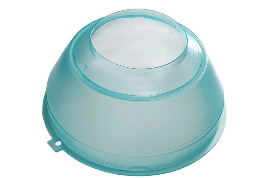

Пока жду с ОЗОНА этот....Фильтр для краски (ситечко) Berizzi Omnia 125мкм.

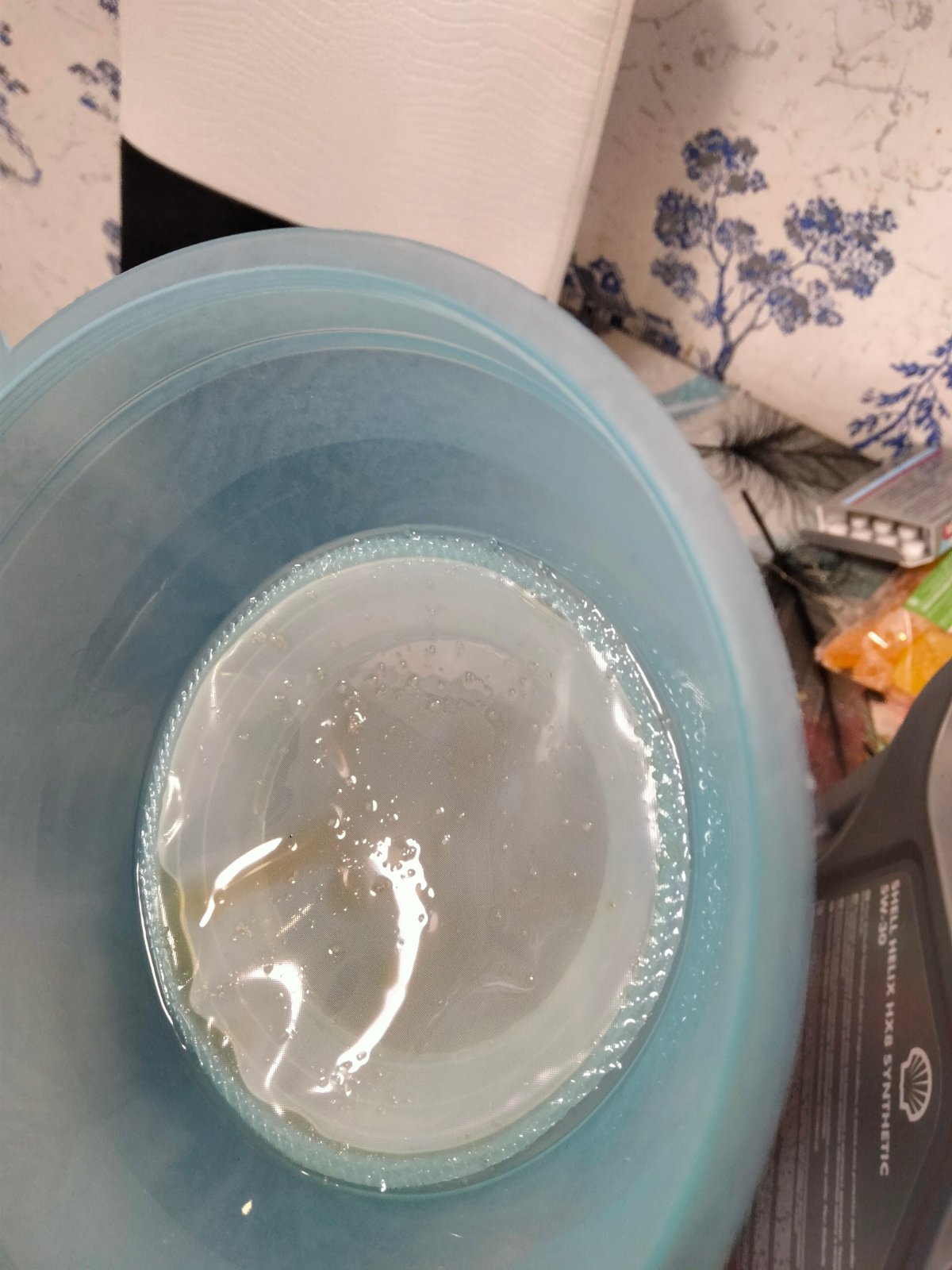

Фильтрация произведена через сито для краски 125 микрон. Время фильтрации масла 5w30 обьемом 4л  составило 25 минут. Стоимость сита 450 рублей.IMG20220922155058.thumb.jpg.b1eae52a1d04a640f518bbc97e867bff.jpgIMG20220922155236.thumb.jpg.d0b20a0f45dc074f81303c2e73aafb38.jpg
