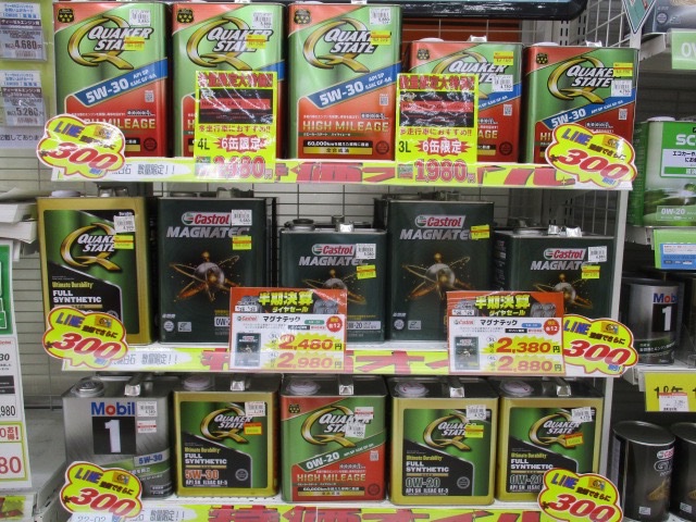

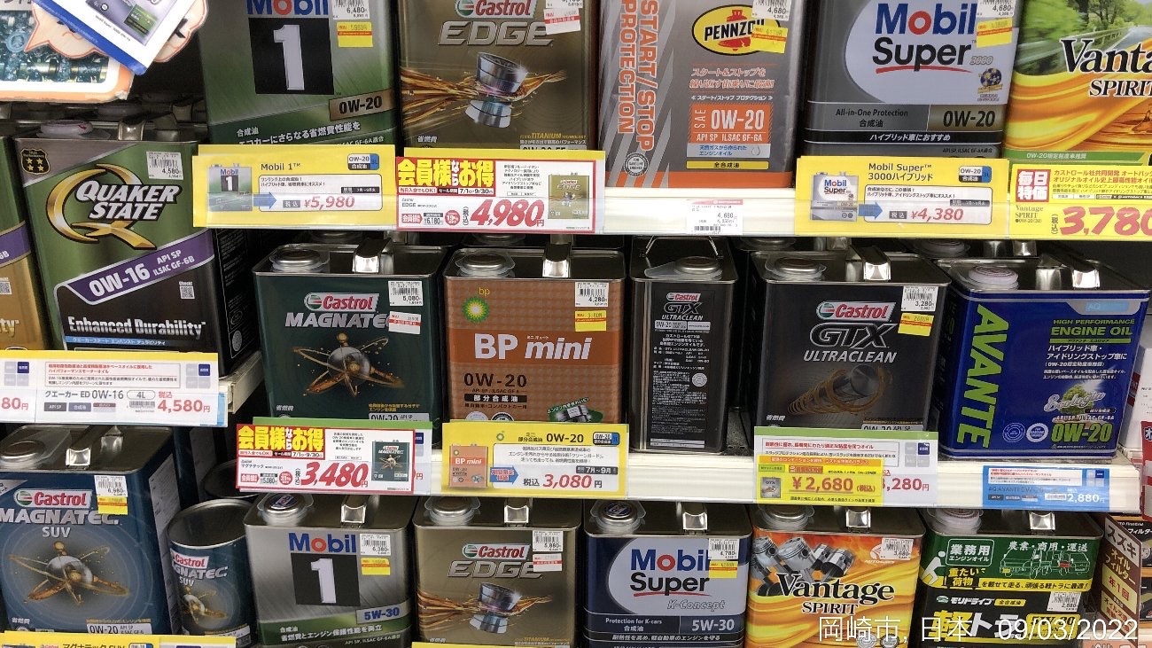

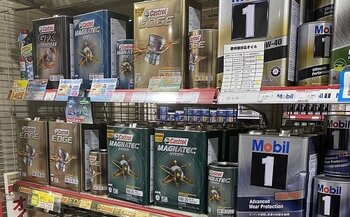

моли грин, профикс, hks, айсин, вакос это масла которые продаются в самой японии. можно еще автобакс добавить
24 минуты назад, bair сказал:
а еще в Японии продается кастрол, мобил, квакер стейт и дофига че еще.. И?
А в Корее продается зик
