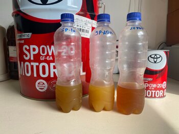

Добрый день! Приобрел 20л канистру на территории ДВ данного масло, насторожил ярко выраженный запах. Заморозил данное масло и Идемитсу зепро эко медалит 0w20.
Крайне удивился как помутнело мало Тойота, по текучести с Зепро одинаково.

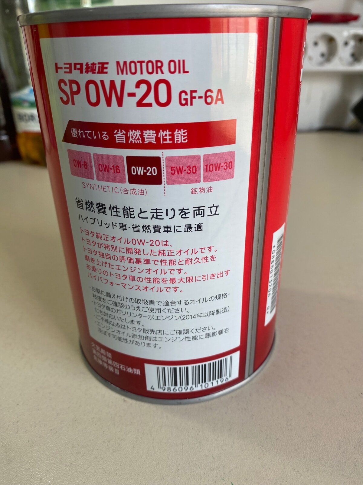

Купил Тойота в 1л банке, по запаху аналогично(резкий запах по сравнению с Зепро и Кикс 0w20).
Заморозил все три, результат на фото. Теперь не понятно, либо что-то льют разное, толи разные производители(не могу понять производителя) либо где-то явная подделка...

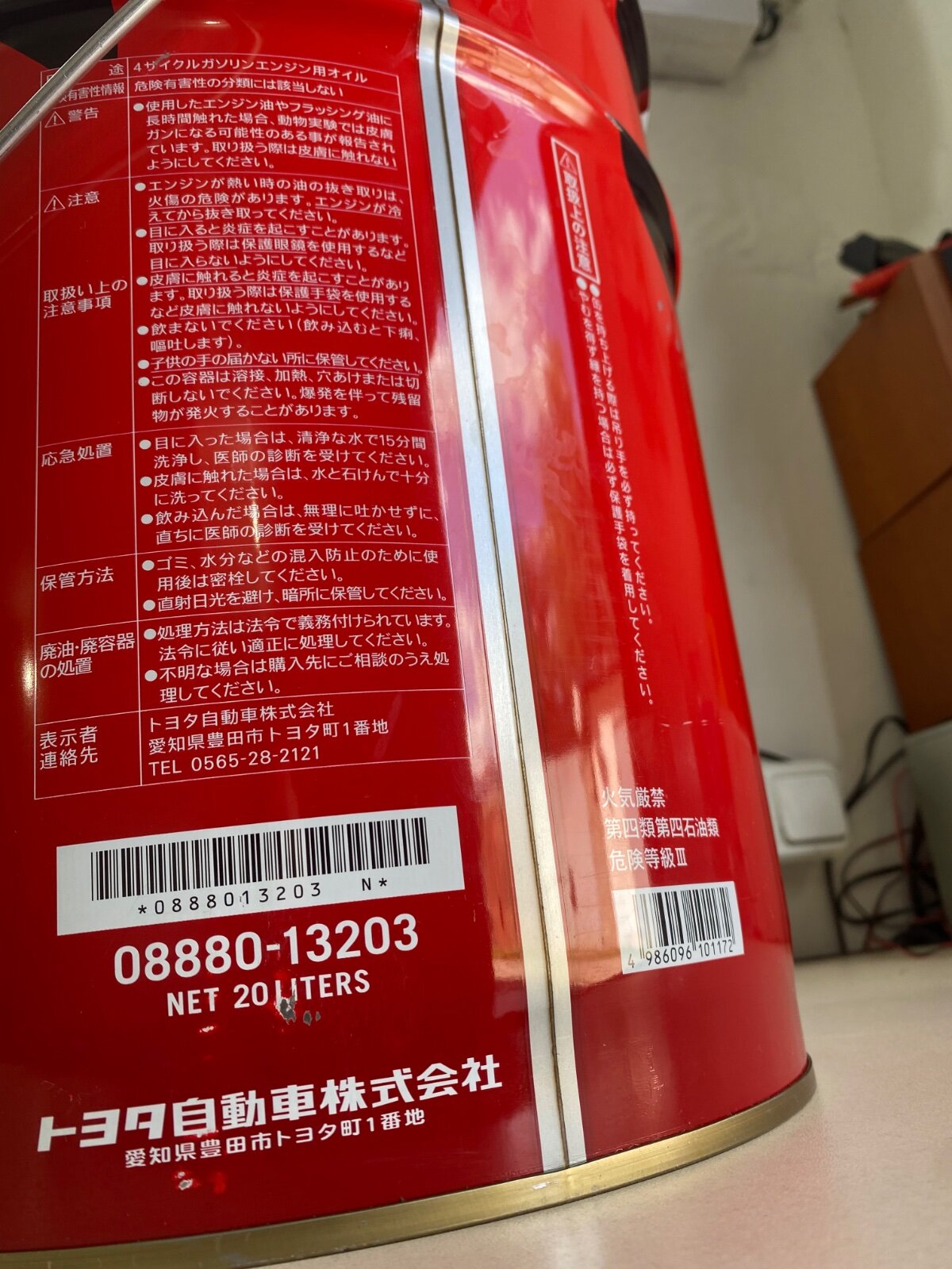

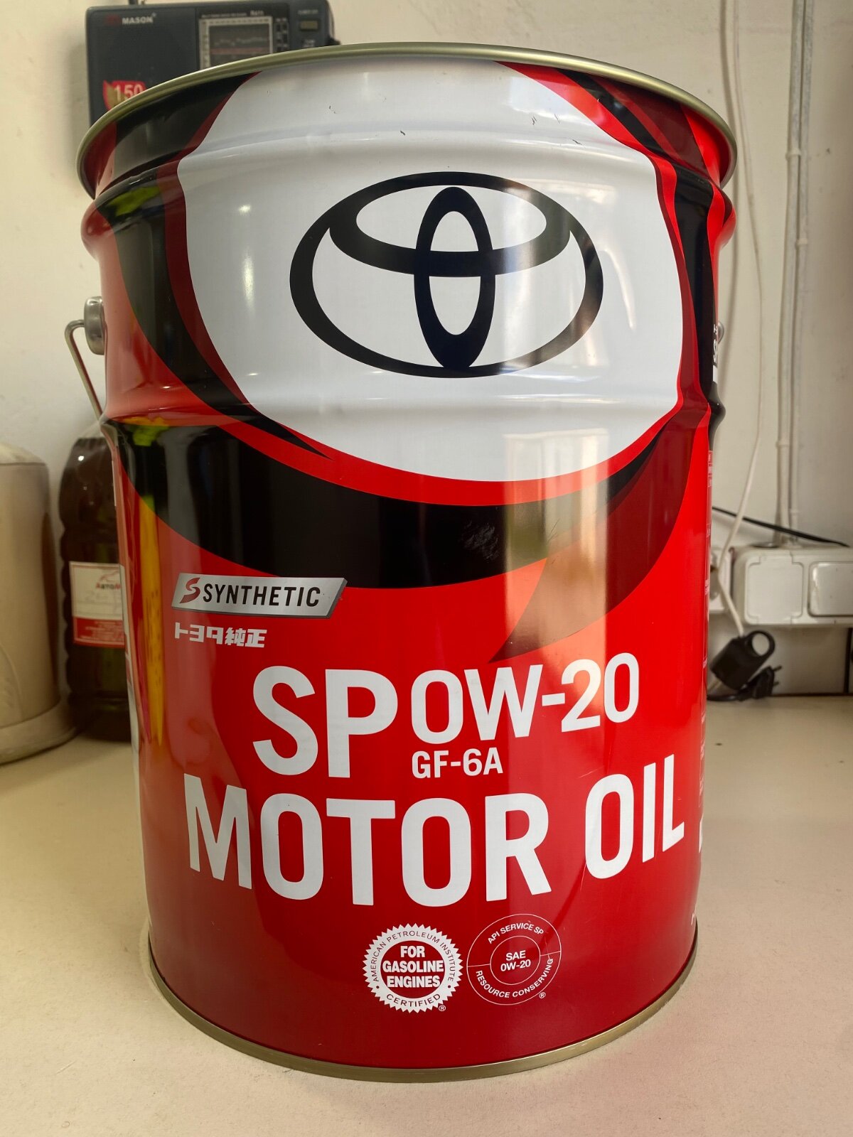

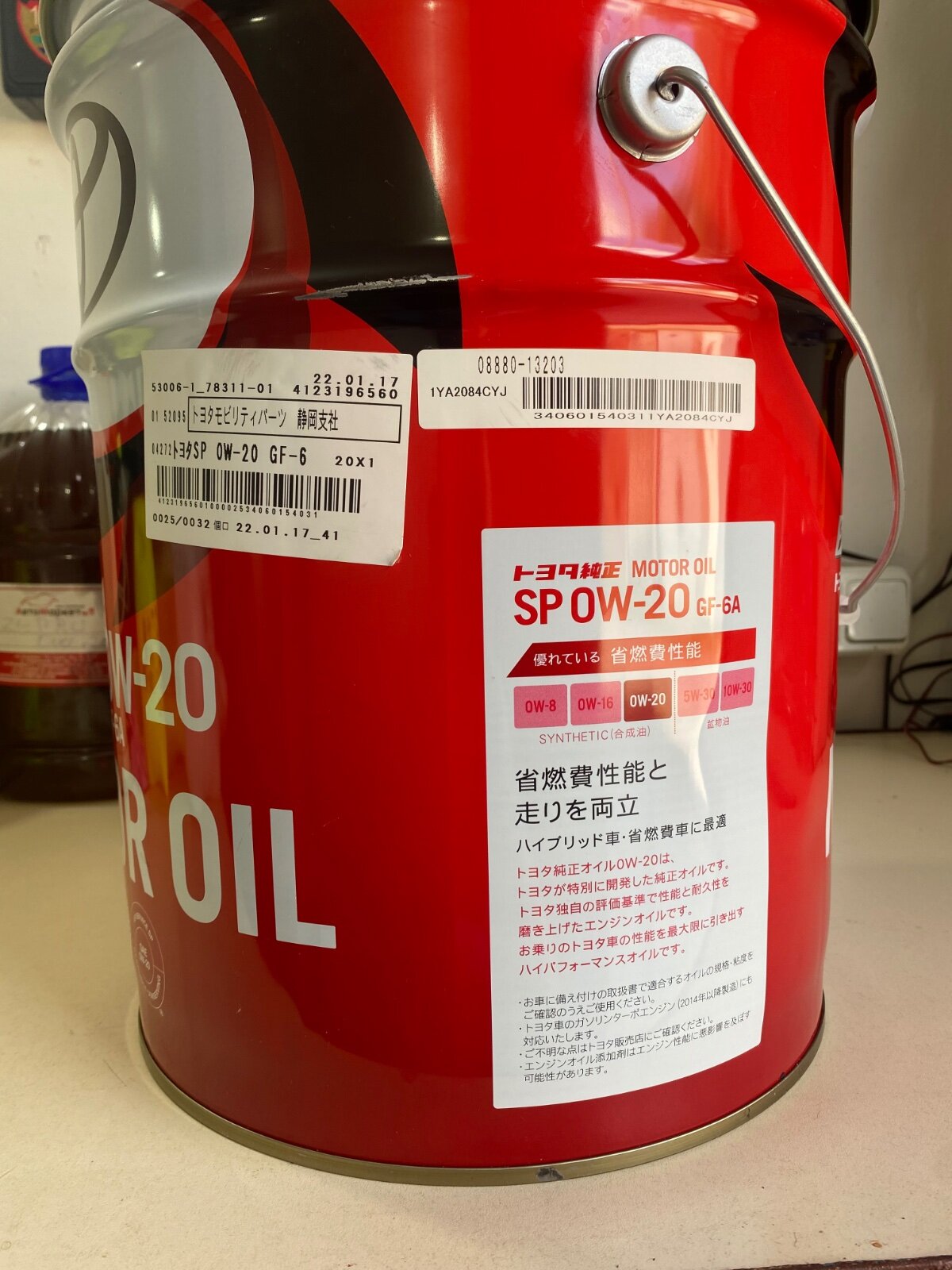

ИгорьМо делайте фотки 20л канистры, посмотрим, конечно же лучше в запечатанном виде, но что есть, то и посмотрим.

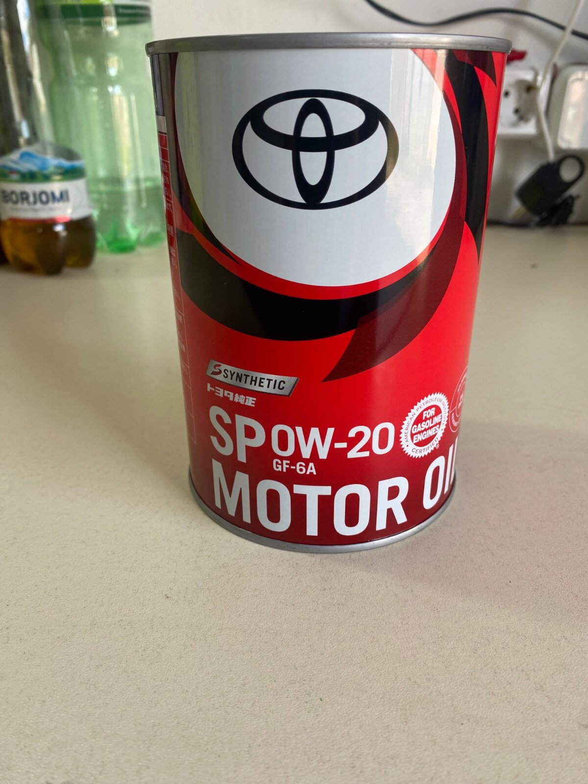

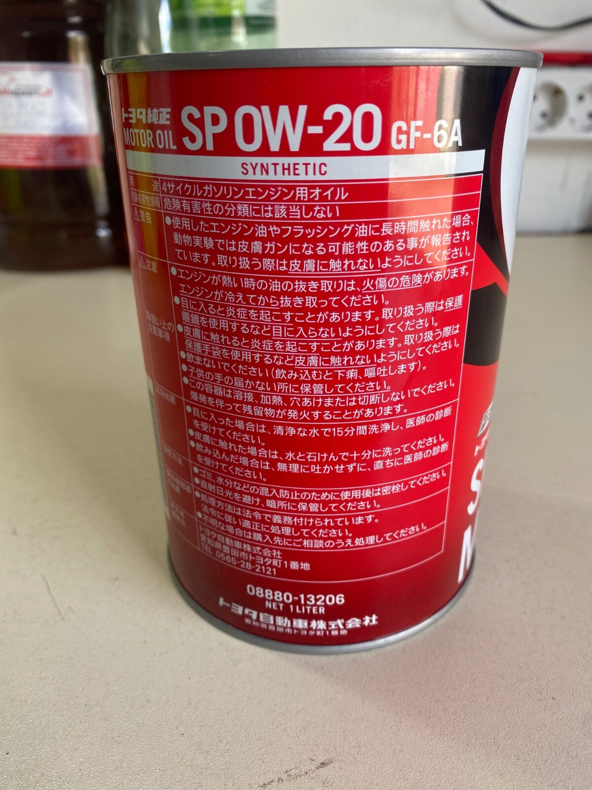

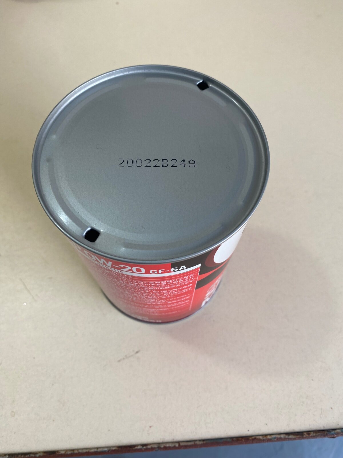

Вот литровая.

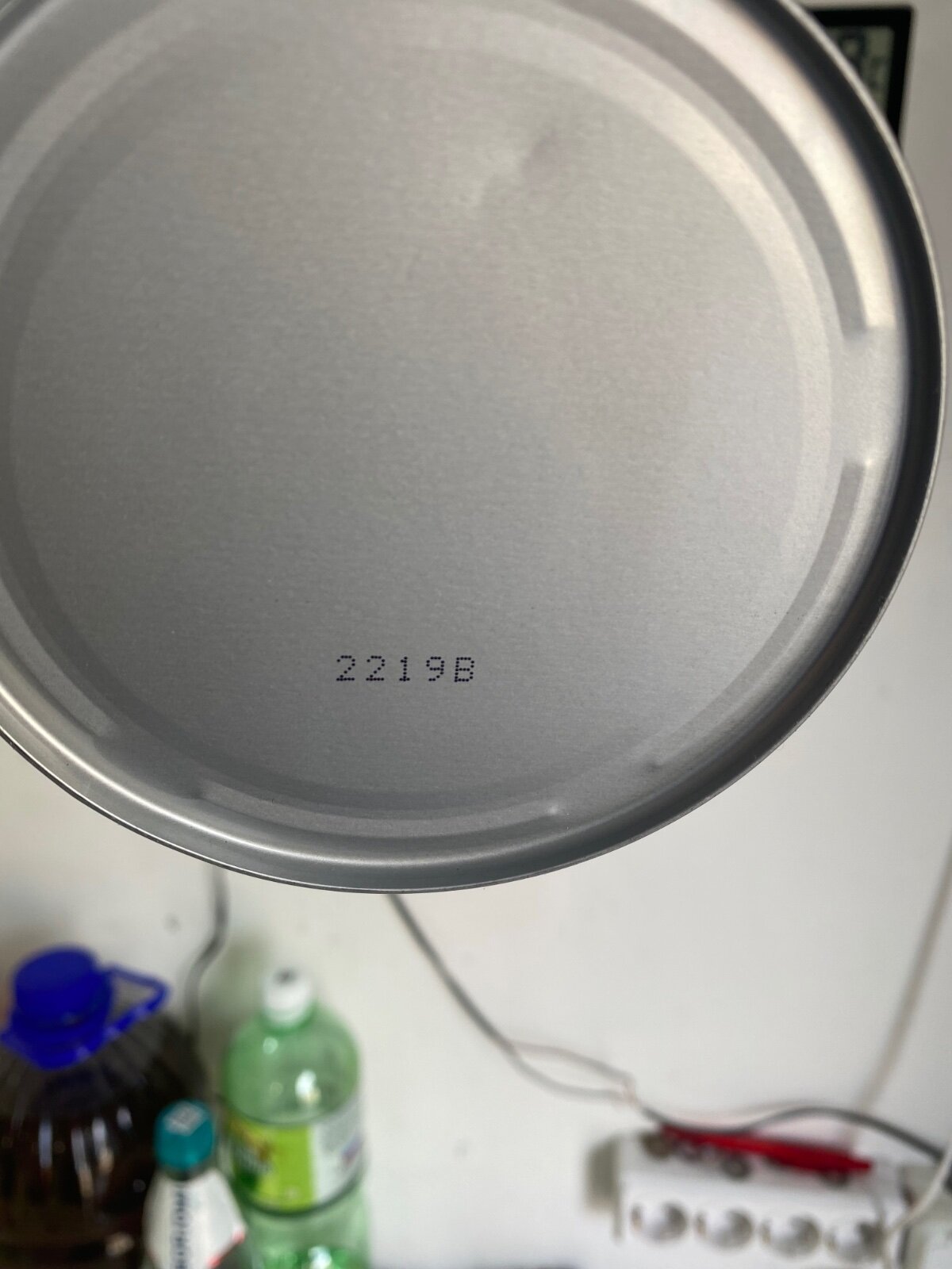

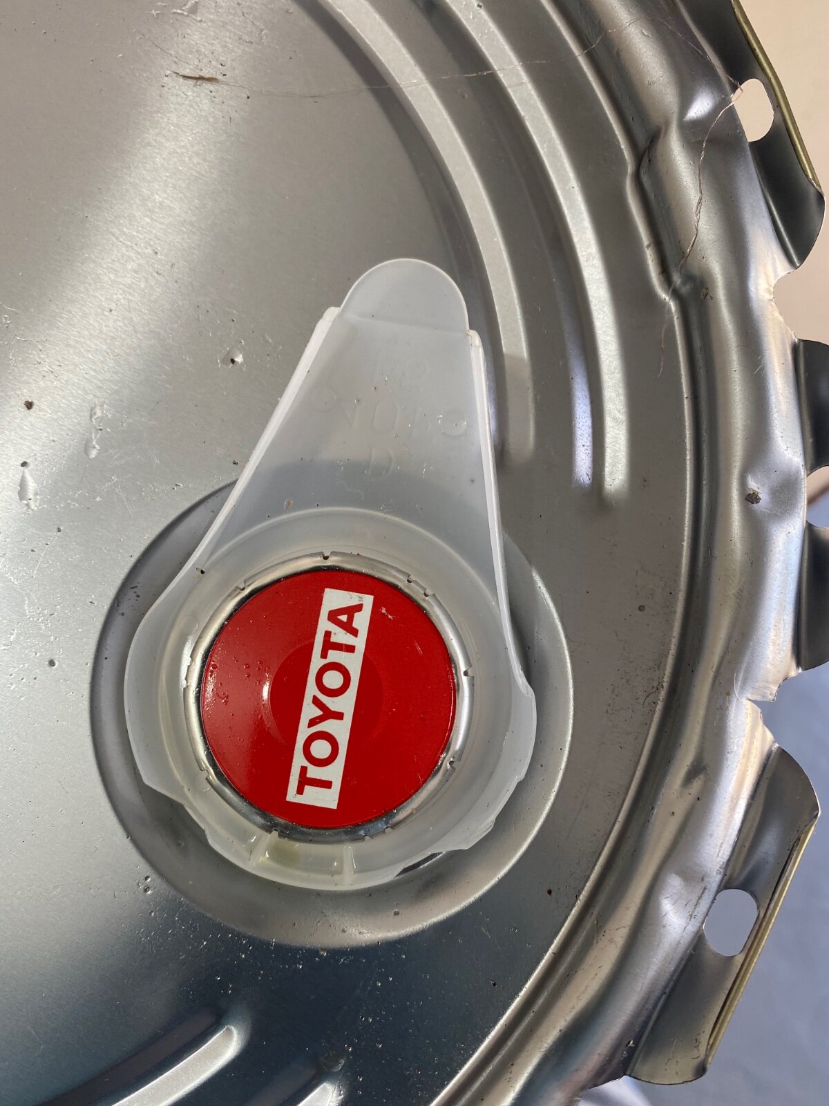

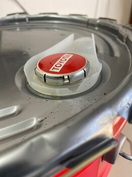

ИгорьМо сверху на 20л. канистре есть дата рОзлива?

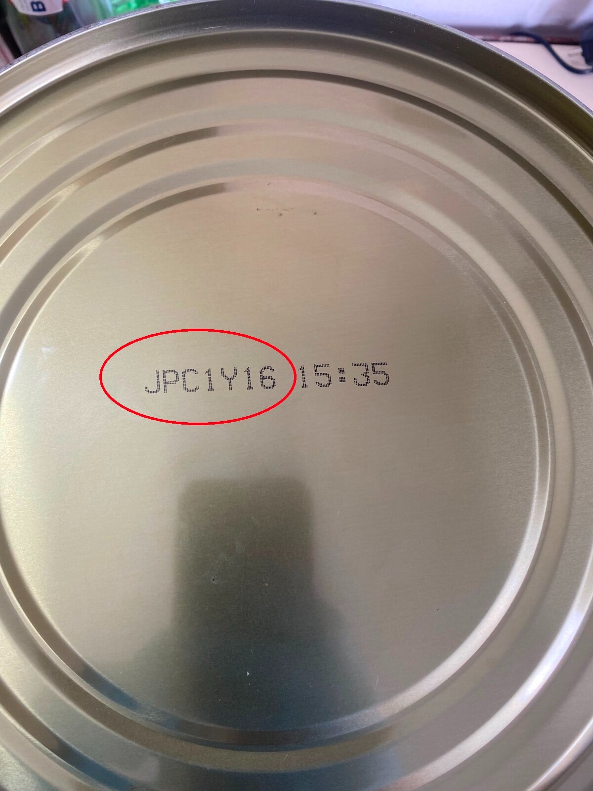

На 20л канистре нет никаких дат. только на дне.

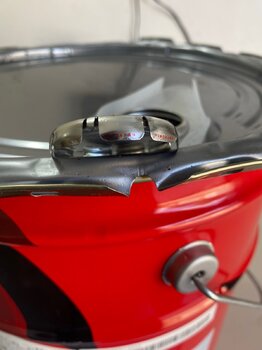

Прям совсем нет на крышке? Может стёрлась/стёрли?

Апдейт: понятно, это не особо популярный (у нас) Japan Pail , дата выпуска ноябрь 2021г.
Но конечно же лучше было фоткать с закрытой крышкой, не надо было распаковывать.

Сверху прям нет совсем. Может стёрли, но тогда тёрли усердно. При покупке сверху не было надписей. Смотрел несколько вёдер.

По этому производителю тары (по маркировке), ничего особого не скажу, мне редко встречается, возможно маркируется только дно при рОзливе (есть именно часы и минуты), хотя у другого производителя тары идут две маркировки (дно и крышка).
Благодарю за обратную связь. А, что скажите по литровой банке? Возможно разные производители и дают такой эффект?!
56 минут назад, ИгорьМо сказал:
Литрухи никто не подделывает, хлопотно и не выгодно.
