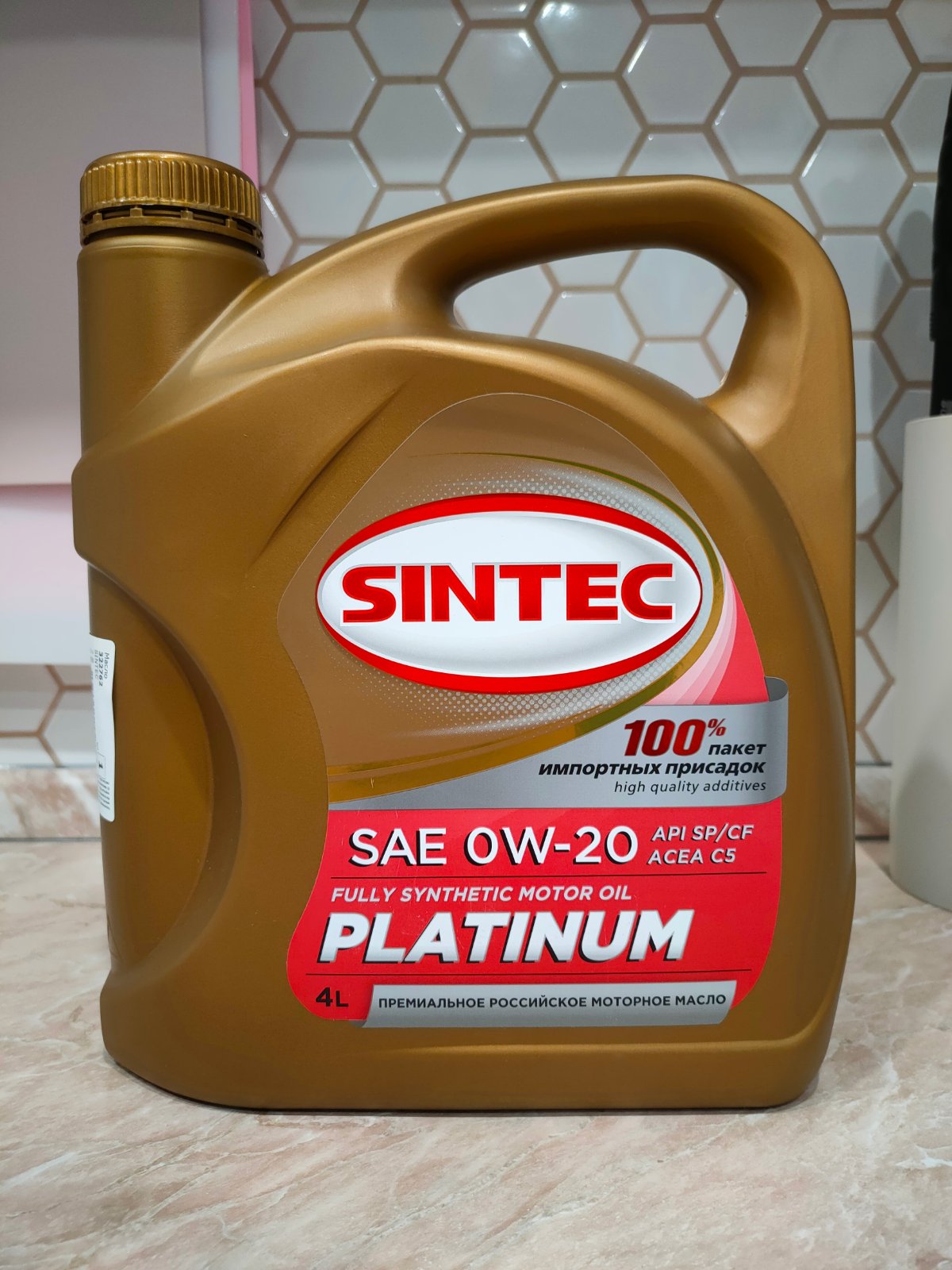

Всем :hi:
Заказал такое масло на зиму. Пришло свежей партии 04/22 от 13.09.2022.
Вопрос - где можно найти паспорт на эту партию?
В шапке паспорт первого замеса, который и тестировали.
1.thumb.png.8ccef410cb5c36f301815549e4e760f0.png   2.thumb.png.6374a75d5a7864e476cf7d8455b37e28.png
Заранее благодарю...
Пришло масло 13.09.22 розлив, литрушка пришла 07 месяца (день не помню, банка в машине лежит). Баночку поставил в морозилку)
