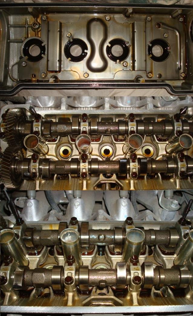

двигатель 4A-FE 118000 км 40000(Россия)
три раза заливал LM синтойл энерджи 0W-40 SJ
четыре MOBIL1 0W-40 SL(последний затянутый ,где-то 9 тыс. км)
с мобила ушёл в связи с заменой линейки масел для России
состояния "до" нет - при покупке посмотрел пробку да горловину ,состояние было хорошее,
точнее сказать не могу(при плохом не купил бы)
фото
torcon выложи на дром пожалуйста
то Гость_Гость Гость2_*:
Нормальные фотки. Хочешь, я выложу?
Торкону бы такой движок ))
