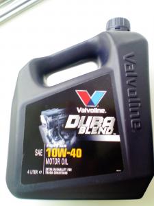

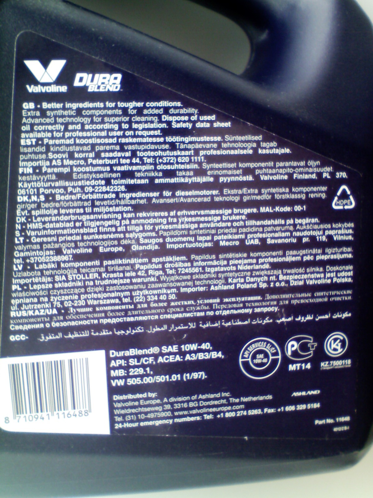

По просьбам зрителей как гриться - вот на чем я сейчас катаюсь , и что буду заливать ...
Да не ухожу , просто чет на лето боязно 30-ку лить (хотя в мануале написано - оно больше +40 держит 10-30 ), да и надо заценить всеми нахваливаемый Вальвег ))) (имхо последний хапнул тада перед НГ в Зеленом и всего за 570 р. :sorry: - согласись для ОТЛИЧНОГО кач-ва масла полусинтетики это не дорого , да и на 5-6 тыкм... )
