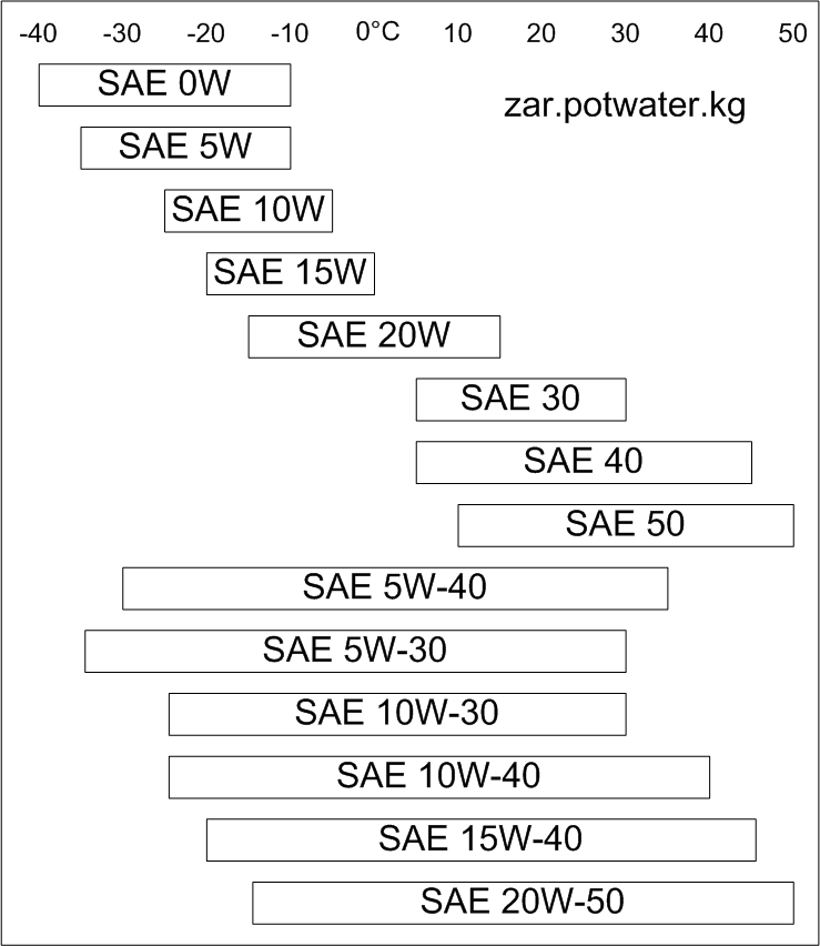

Вот еще одна таблица использования масла!
Renat По-моему так производители уже и не придерживаются этой таблицы, сейчас уже и "10w-40" до -35 бывают!
Zver да на эти таблицы смотреть одно и тоже что ориентироваться по картам 60х годов в Тюмени... Каждый производитель сам пишет рекомендации - и они современны и своевременны для каждого отдельного автомобиля. А эти таблички графики с учебников и маслокниг лохматых годов. 0W20 в Toyota Mazda Honda итд в мануалах пишут от -35 до +50 - я как то кидал в эту тему примеры.
Renat, таблицы АНАЛОГИЧНЫ !!!
torcon , с чего хоть это " карты 60х годов " ??? - ты то сам кричишь - ЛЕЙТЕ ЧТО НАПИСАНО В МАНУАЛЕ , то говоришь - а пох*р че лить - лишь бы не подделка, щас уже - А ВСЁ МОЖНО ЛИТЬ ... ОПРЕДЕЛИСЬ УЖЕ !
У меня например движка НАИБОЛЕЕ ОПТИМАЛНО РАБОТАЕТ при рекомендованной вязкости 5-30 ...
RadioFanat ты меня неправильно понимаешь, что то сам себе там напридумывал и сделал неправильные выводы. Всегда говорил лить то что в мануале либо чуть отступить если выбора нет. Таблицы эти фуфло ибо взяты со старой литературы, данные очень обобщены, и очень усреднены.
Вот к примеру этот рисунок
5W30 рекомендуется до 30С - а Мазда с 2003 года уже рекомендовала 40С.
10W40 рекомендуется до -25 - Toyota никогда так не задирала -20 максимум.
Можно запросто двиг подъубить...
У каждого производителя свое именно в мануал и нужно смотреть в первую очередь!
Бывают правда и другие случаи к примеру имеем машину лохматых годов, ну toyota levin 1993 года к примеру. Рекомендации 10W40 5W50 зимой только 5W50, сейчас уже и 5W30 можно лить ибо свойства масел за 15 лет изменились...
