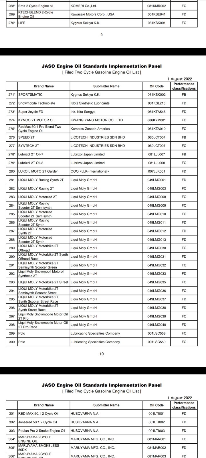

3 августа 20224 г 6 часов назад, Vitaliyyy сказал: У лукойла нет масел с допусками JASO FC, JASO FD Да ладно: Изменено 3 августа 20224 г пользователем IvanRND
4 августа 20224 г 4 часа назад, IvanRND сказал: Да ладно: Но вспышки до 100 °С у Лукойла нет.(250°С) Другой состав базовых масел. И то что продаётся на рынке от Лукойла всё - JASO FB по-моему. А так можно было) Скрытый текст Зато у GT OIL есть 2Т со вспышкой до 100 °С Изменено 4 августа 20224 г пользователем Hanval Rus

4 августа 20224 г 8 часов назад, IvanRND сказал: Да ладно: Вы видели в России это масло?) Я не находил) есть Лукойл Garden 2T и Лукойл МОТО 2T, нужных допусков у них нет. К тому же меня смущает требования мануала к моей пиле (фото выше), что нельзя использовать масла для мотоциклетных двигателей. Склонен верить мануалу)
