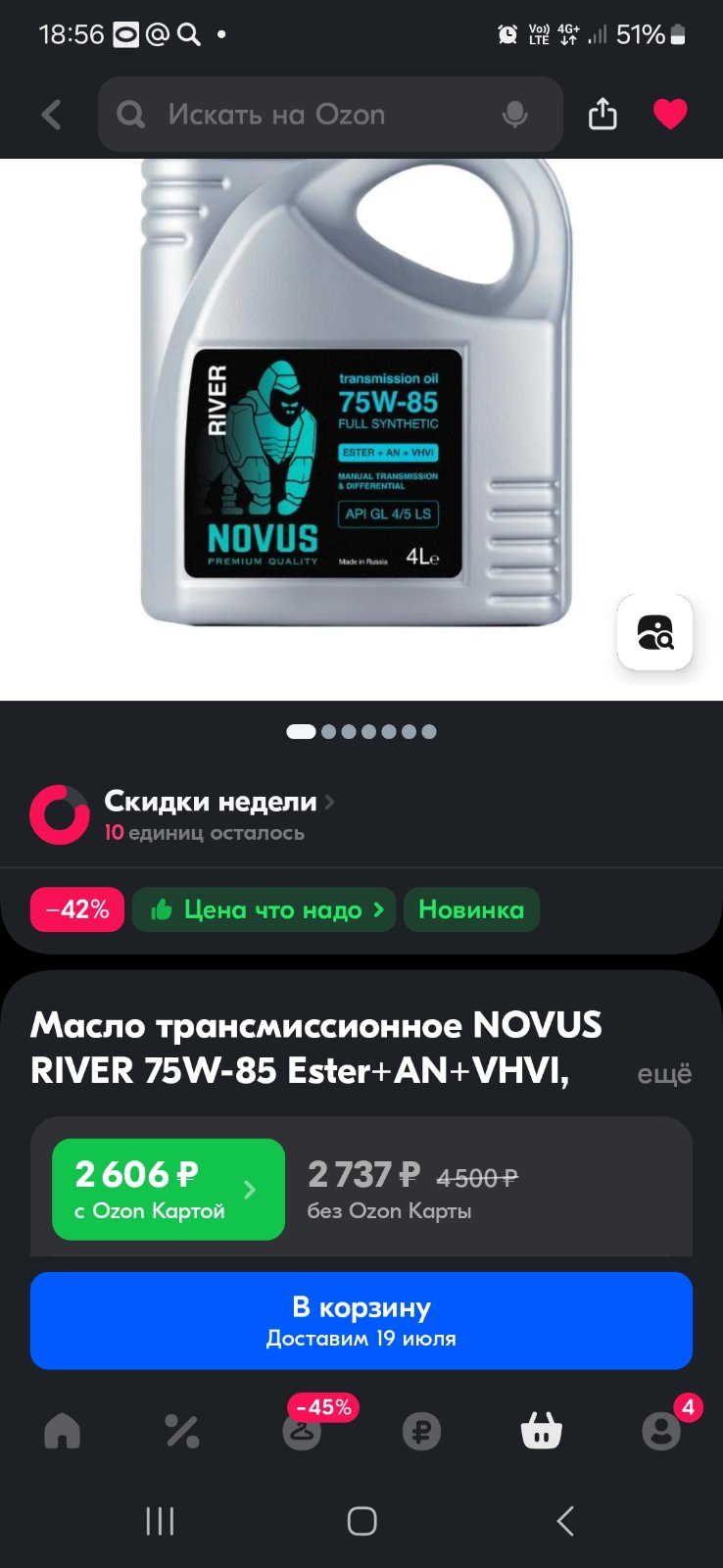

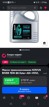

Вот в продаже есть!
Сейчас цена 2975
Была 2606

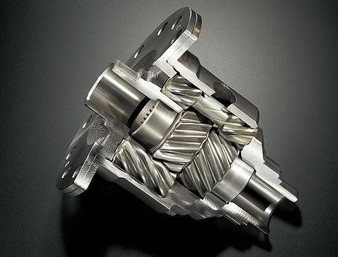

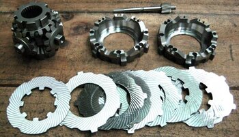

16.07.2024 в 22:06, Testosteron сказал:
Если на машине установлена МКПП с блокировкой LSD
это как?
3 часа назад, and2949 сказал:
это как?
Механическая коробка, внутри нее блокировка . Раньше стояла дисковая блока (metal plate LSD), которая хрустит в поворотах. Отпугнул производитель, что больше 400 сил не держит, снял.  Сейчас установлена Helical LSD, она держит больше. На фото Metal plate LSD
Изменено пользователем Testosteron
это как?
а это Hellical LSD
