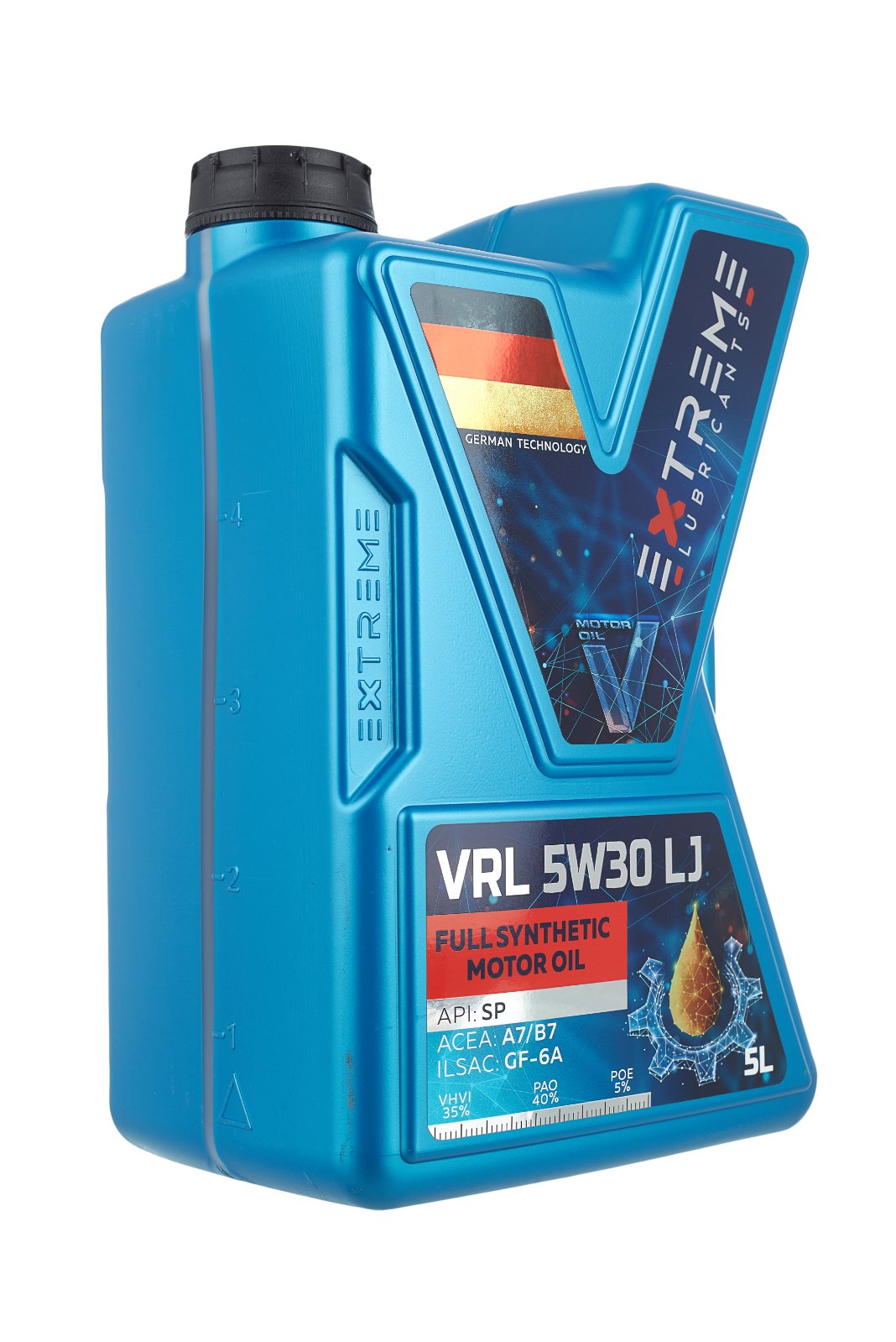

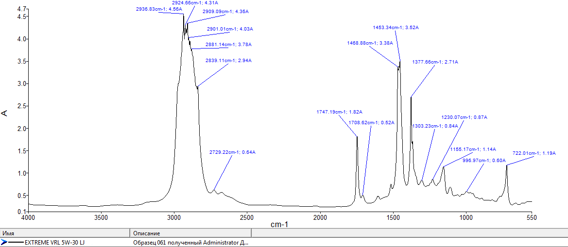

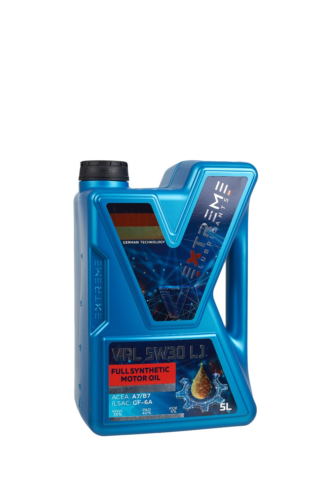

Bonker 2 353 Опубликовано: 25 июля 2022 Поделиться Опубликовано: 25 июля 2022 (изменено) Extreme VRL 5W-30 LJ NEW свежее 2022 Состав: PAO (MOBIL) - 40% + VHVI (NESTE) - 35% и ESTER - 5% Пакет присадок: INFINEUM P6780 + INFINEUM C9455B Полимерный загуститель: INFINEUM SV 603 Масло заявлено как: API: SP; ACEA: A5/B5 – A7/B7,C2; ILSAC: GF-6A; OPEL OV0401547; DEXOS 1 GEN 2; STJLR.51.5122; CHRYSLER MS-6395, MS-13340; FIAT 9.55535-CR1; FORD WSS-M2C946-A/-B1; HONDA/ACURA HTO-06; VOLVO VCC 95200377 Данные заводской лаборатории: MSDS - Паспорт безопасности химической продукции MSDS Extreme VRL 5W30 LJ.pdf Масло EXTREME VRL 5W-30 LJ выпускается взамен ранее представленного EXTREME VRL 5W-30 LJ (снизили вязкость) Артикулы для заказа на EXTREME-OIL.COM и в EMEX и EXIST: EXVRL5W30LJ1L - Extreme VRL 5W-30 LJ 1L EXVRL5W30LJ5L - Extreme VRL 5W-30 LJ 5L Изменено 25 июля 2022 пользователем Bonker 2 Ссылка на сообщение
