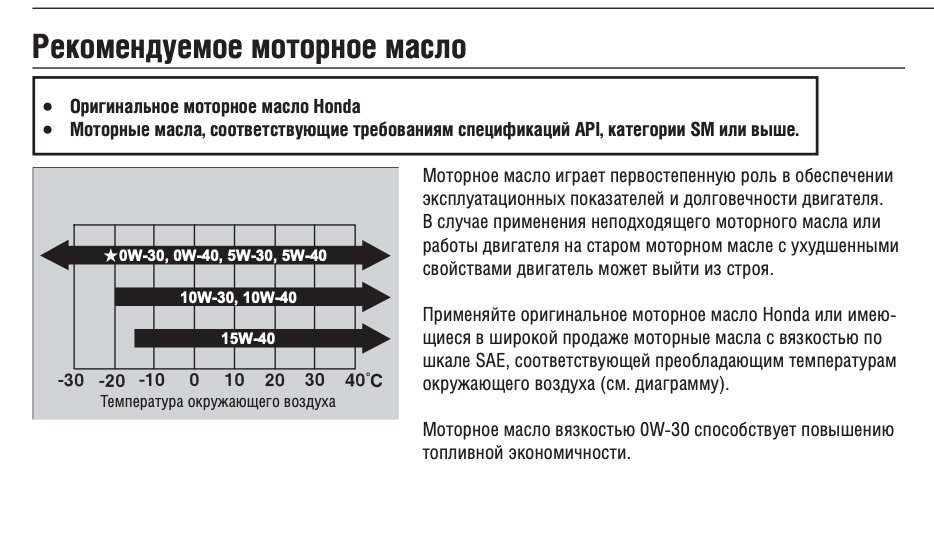

Почитав интернеты, понял, что есть два основных мнения для данного движка 0w20  и 5w30, для "свежего" двигателя рекомендуют начинать лить именно 0w20. Однако в книжке по авто рекомендации 0w20 совсем нет. А по рекомендациям от производителя, которые встречаются в интернете - только 0W20. С текущей обстановкой по ценам/наличию а так же оригинальности масел - полная непонятка.  Голова пухнет. Что посоветуете?

Skliz странный мануал. Я бы рекомендовал любое масло допуском ilsac, это точно. По вязкости если по мануалу то 5w30(в Воронеже можно круглый год) - 0w30 (зимой). Интервал смены у Вас подобран верно. По сути с таким интервалом можно любое масло ilsaс fg-5/fg-6. Звучит странно, но так оно и есть. Я бы вообще в подобных условиях лил круглый год 5w20.

Да все просто. Свои смазочные мануалы хондюки шлепают в зависимости от рынка сбыта или просто чтобы было что, и на один и тот же мотор могут быть совершенно разные рекомендации. Кстати, а происхождение авто, США?
По поводу рекоменда 0w20 в К2.4ххх вообще большой вопрос целесообразности сего действия ИМХО.
2 часа назад, Glory сказал:
странный мануал.
Дык, на руском языке, что вы хотели? Это писулька от дилера. В японском 100% основное  рекомендуемое 0/20, причем для температур от -40 до +бесконечность.
