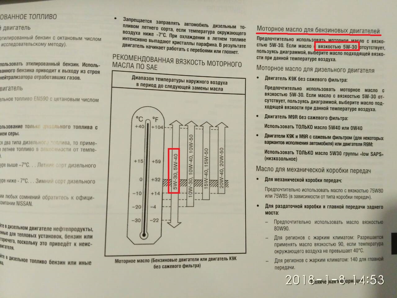

1. Вязкость. Какая все-таки оптимальная вязкость масла для MR20DE? См. два приложенных файла. Если ранее в мануале был только SAE 5W30, то у меня от 2011г манул содержит 5W30, 5W40. А в рекомендациях от Nissan от 2015г: сначала стоит 5W40, потом 5W30.
Регион Москва и МО. В целом если ориентироваться по температуре воздуха, то теоретически в Москве летом бывает до макс +30..+35
Т.е. первый вопрос, все-таки на какой SAE остановиться?

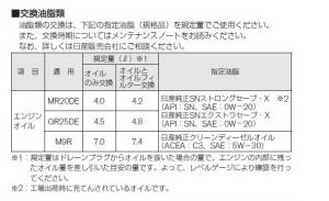

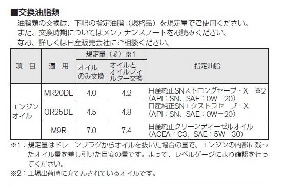

В этот мотор предписано исключительно 0W20 ILSAC GF-5 \ SN.
Вбейте этот мотор в поиск - получите как минимум десять тем, где всё подробно разобрано.
По стодесятому разу один и тот же вопрос.
Вот здесь прокручиваете до необходимой вязкости 0W20 и выбираете по деньгам и доступности.
@Legion777,а можно все-таки по пунктам? Я же тоже картиночки приложил (из мануала к машине, из рекомендаций Nissan)- к ним многие апеллируют.
@kirill2k,Тогда пользуйтесь "мануалом и картинками". Зачем вопросы задавать, если не нужен ответ?
@Legion777 привел рекомендации так сказать из первоисточника, минуя всяких российских мутных посредников/дилеров, от советов которых пострадало немало народа.

1. Вязкость. 0W* еще понимаю. Но как *W20, когда данная вязкость не подходит по температуре воздуха для Москвы и МО? Ведь бывает и +30...+35. По-моему по температурному параметру данная SAE не подходит для данного региона.

Про вязкость и климат - В Аризоне, Техасе, Неваде и Калифорнии, нормальная летняя t0 + 43-520С в тени. И гоняют там на 0W20 с тяжеленными трейлерами на прицепе так, как здесь не получится. Да ещё с горным рельефом. А Вы напридумывали \ наслушались какой-то ерунды и решили, что конструкторы \ производители автомобилей - мальчики первоклассники и мечтают о судебных исках за вышедшие из строя моторы.
Забыл добавить - в Токио летняя температура как в Краснодаре. Это в тему, что в Японии не знают ни жары, ни холода.

А про производителей и судебные иски. Они к машине мне книжечку, как раз, с др.циферками приложили (см.выше), а не с иероглифами. Но это я не к вопросу того, что всячески надо им доверять и не проверять.

1. Про W20 вы не правы. Слишком много писать, легче почитать http://www.oil-club.ru/forum/topic/1160-nizkovyazkie-masla-0w20-5w20-0w-16/
