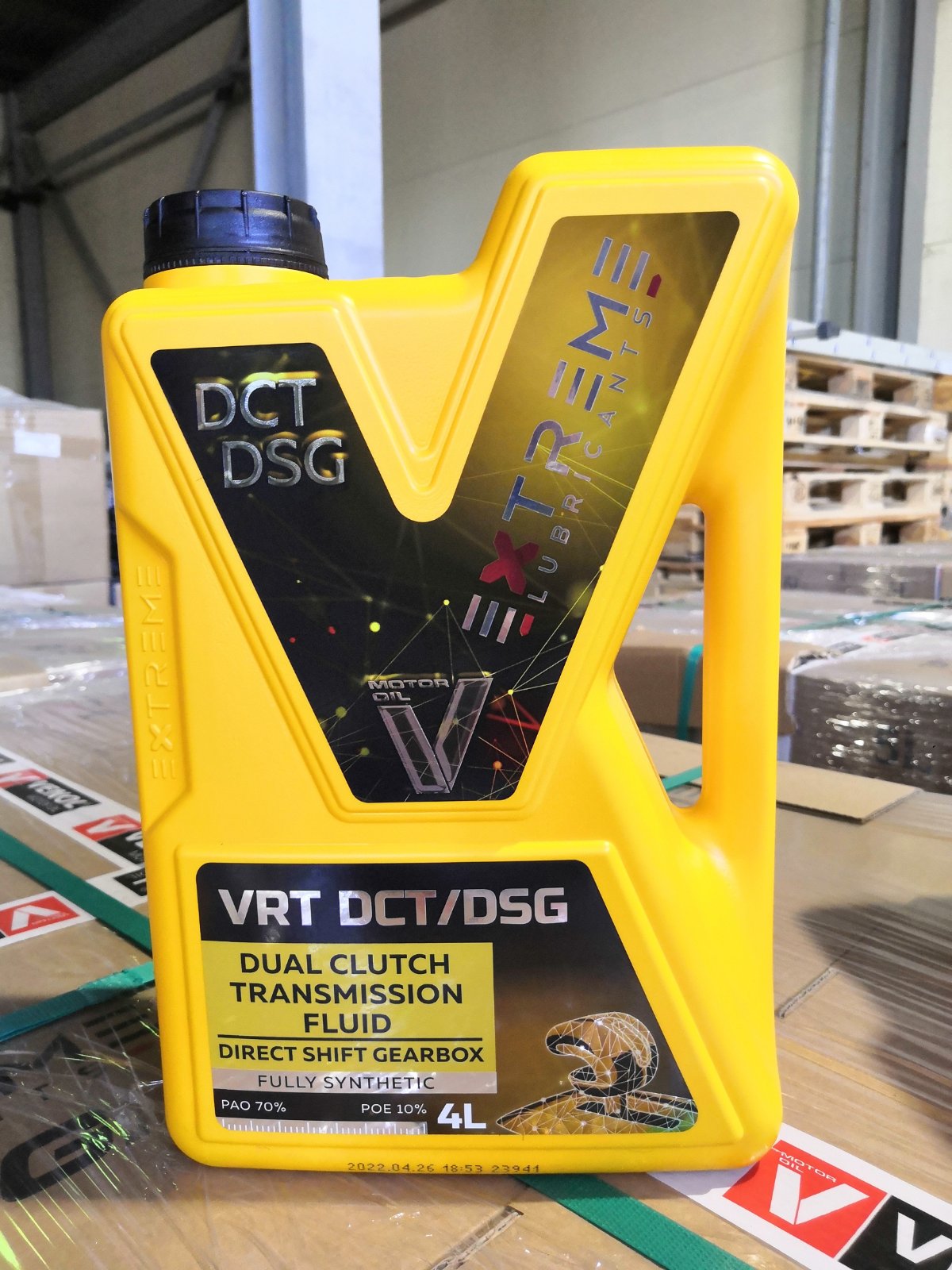

Extreme VRT DCT/DSG свежее 2022
Временное фото
Состав: PAO (MOBIL) 70% и POE (POLYOL ESTER) - 10%
Пакет присадок: AFTON HITEC 3460
Полимерный загуститель: EVONIK

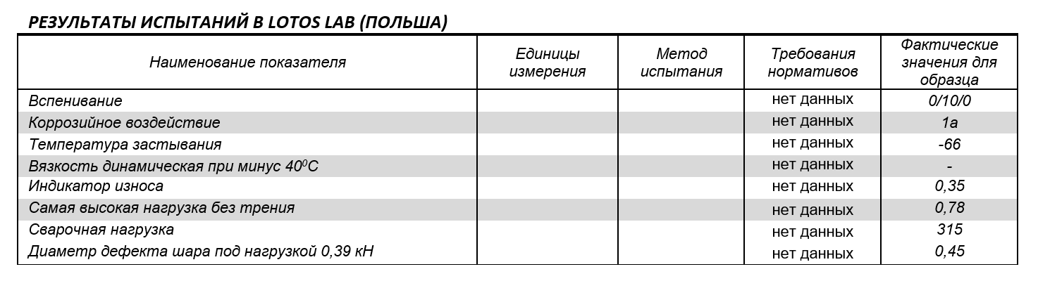

Дополнительные значения из лаборатории LOTOS LAB (ПОЛЬША)

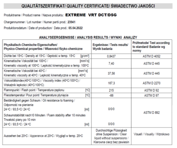

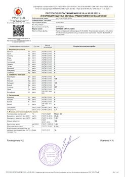

Данные заводской лаборатории:
