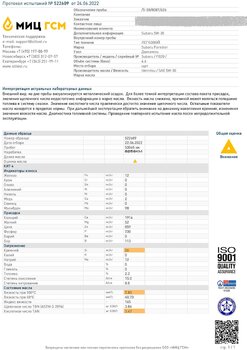

27 июня 20224 г Закреплён Subaru SN 5W-30 отработка на Subaru Forester после 8256км Масло: моторное масло SUBARU SN 5W-30 Автомобиль: Subaru Forester SK 2019 гв. Общий пробег на одометре: 53062 км к концу интервала. Пробег на масле: 8256 км Моточасы: ~217 мч Средняя скорость: 37км/ч Израсходованное топливо: нд Доливки масла: не расходуется Присутствие отложений в двигателе ДО: нет Присутствие отложений в двигателе ПОСЛЕ: нет Автозапуск по времени: ДА зимой для прогрева летов для остужения салона Наличие чип-тюнинга: нет ГРМ: нд Предпусковые подогревы: ДА зимой для прогрева летов для остужения салона Период эксплуатации: с марта 2022 года по 24 июня 2022 года Срок эксплуатации: 3 месяцев Топливо: ~ 95 простой. лук. гпн. тат. Режимы: ~50% город, 50% трасса Фильтр масляный: Оригинал Фильтр воздушный: AMD.FA341 (пробег на фильтре больше 10 000 км) Марка антифриза: Оригинал Объем заливаемого масла: 4,6 литров Отбор масла: через щуп Отбор масла проходил с горячего или холодного двигателя?: с горячего двигателя Промывка промывочным маслом: не делаю Присадки: не использую Что было до этого масла: 0 км. -Subaru MOTOR OIL SN 0W-20- (84 д.)2 780км. -IDEMITSU ZEPRO TOURING 5W-30- (64 д.)9 700км. -ZEPRO ECO MEDALIST 0W-20 SN/GF-5, Fully-Synthetic- (92 д.)14 935 км. -Subaru MOTOR OIL SN 0W-20- (103 д.)19 979 км. -Subaru MOTOR OIL SN 0W-20- (127 д.)25 916 км. -Subaru MOTOR OIL SN 0W-20- (46 д.)33 308 км. -Subaru MOTOR OIL SN 0W-20- (136 д.)39 597 км. -Neste Pro+ M 0W-20 (90 д.)44 977 км.-SUBARU OIL SN 5W-30 (104д.) Всем доброго дня. Добрался и я до своего вклада в тему ресурсов моторных масел. Вашему вниманию лабораторный анализ пробы и капельный тест этого же масла но сделанный ранее на 3600 км. для чего я это сделал? спортивный интерес и сравнение (обсуждение) капельного теста и лаборатории МИЦГСМ на полях драйв 2. о том что пришлось выслушать ..... лучше не вспоминать :))) Хотелось бы услышать мнение людей которые в теме не первый год. Спасибо, за внимание.

28 июня 20224 г Мысли по анализу : 1)вязкость и VI снизились. Топливо? Полимерка? 2)масло сильно окислилось (TBN/ TAN), но нитрация выросла несильно, лёгкие условия? 3)много кремния в отработке, что это? Китайский воздушный АМD фильтр, или силикон от трубок/шприца во время откачки через щуп? Или просто песочек откуда-то попал? В целом всё нормал, но я бы раньше сливал масло, не смотрел бы на м/ч, а смотрел бы больше на километры и количество сожженного топлива. Но всё, конечно, ИМХО

28 июня 20224 г 1) интересно куда алюминий делся? Он всегда есть как износ поршней. 2) масло по щелочному кислотному сработано. То что кислотное высокое сильно не смотрите - особенность МИЦГСМ 3) кремний - так же не смотрите скорее всего от шприца, через щуп раз брали. 4) вязкость снижена по причине попадания топлива. В принципе то все нормально и масло хорошо отработало.
28 июня 20224 г 30 минут назад, torcon сказал: В принципе то все нормально и масло хорошо отработало. На опилки пофиг ?
28 июня 20224 г так а че за опилки откуда они с мотора, в бутылке были, МИЦ почудился осадок? История умалчивает. Все покрыто мраком. Если опилки крупные ICP их не увидит.
28 июня 20224 г Автор 6 часов назад, torcon сказал: 1) интересно куда алюминий делся? Он всегда есть как износ поршней. 2) масло по щелочному кислотному сработано. То что кислотное высокое сильно не смотрите - особенность МИЦГСМ 3) кремний - так же не смотрите скорее всего от шприца, через щуп раз брали. 4) вязкость снижена по причине попадания топлива. В принципе то все нормально и масло хорошо отработало. по металлическому осадку в таре- возможно это из механизма насоса, я использовал новый насос для откачки через щуп. кремний- всё таки грешу на фильтр, мой просёр, не проследил за чистотой эксперимента вязкость напрягает, что при отсутствии других вариантов остается попадание топлива, ПЕЧАЛЬ. 5 часов назад, torcon сказал: так а че за опилки откуда они с мотора, в бутылке были, МИЦ почудился осадок? История умалчивает. Все покрыто мраком. Если опилки крупные ICP их не увидит. по металлическому осадку в таре- возможно это из механизма насоса, я использовал новый насос для откачки через щуп.

28 июня 20224 г Автор 9 часов назад, Роман 73 сказал: Мысли по анализу : 1)вязкость и VI снизились. Топливо? Полимерка? 2)масло сильно окислилось (TBN/ TAN), но нитрация выросла несильно, лёгкие условия? 3)много кремния в отработке, что это? Китайский воздушный АМD фильтр, или силикон от трубок/шприца во время откачки через щуп? Или просто песочек откуда-то попал? В целом всё нормал, но я бы раньше сливал масло, не смотрел бы на м/ч, а смотрел бы больше на километры и количество сожженного топлива. Но всё, конечно, ИМХО собственно в основном меняю чаще, 5-6 к., в этот раз стечение обстоятельств и в принципе "злой умысел" сверить капельный тест и лабу. столкнуть так сказать лбами типо дедовский способ и современные технологии. я же знал что 200 мч оно выдержит. в итоге по капле спецы на д2, при накате 5к, велели менять, а по МИЦ, вроде норм.!?

29 июня 20224 г Павелсуб насосами желательно для этого не пользоваться, вы получаете и износ насоса. Скорее всего просто опилки от сверления отверстий, проточки нового изготовленного насоса, но не промытого. Лучше шприц. А еще лучше у лабы приобрести специальный насос для откачки фирменный. В МИЦ были такие правда дороговаты.
29 июня 20224 г Автор 1 час назад, torcon сказал: Павелсуб насосами желательно для этого не пользоваться, вы получаете и износ насоса. Скорее всего просто опилки от сверления отверстий, проточки нового изготовленного насоса, но не промытого. Лучше шприц. А еще лучше у лабы приобрести специальный насос для откачки фирменный. В МИЦ были такие правда дороговаты. так то да. на сейчас насосом уже прогнал больше 8 литров масла. думаю очистил. в миц за деньги можно взять флаконы упаковка 10 шт за 350 р.упак. и трубка 0,6 100 метров за 3000 руб.
29 июня 20224 г Павелсуб вы в следующий раз отбор произведете, поставьте бутылку с отработкой на окно и не трогайте пару дней, потом посмотрите на предмет металлического осадка. Если ничего нет, значит насос промылся просто в нем стружка была.
29 июня 20224 г Автор 2 часа назад, torcon сказал: Павелсуб вы в следующий раз отбор произведете, поставьте бутылку с отработкой на окно и не трогайте пару дней, потом посмотрите на предмет металлического осадка. Если ничего нет, значит насос промылся просто в нем стружка была. спасибо. век живи век учись!!!
