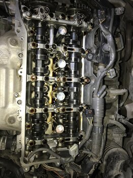

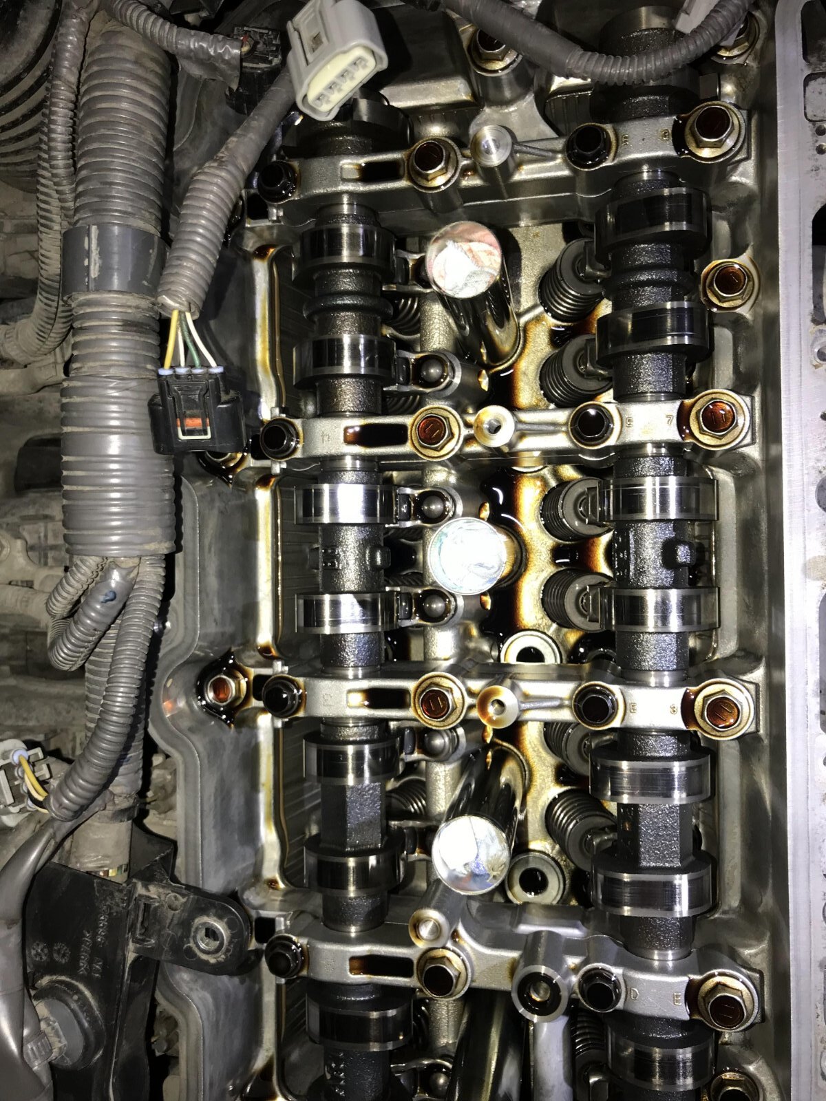

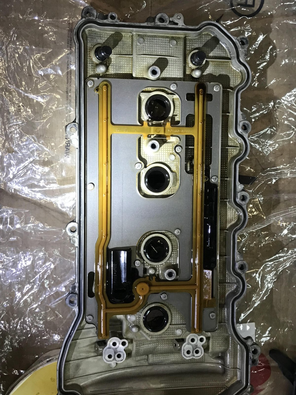

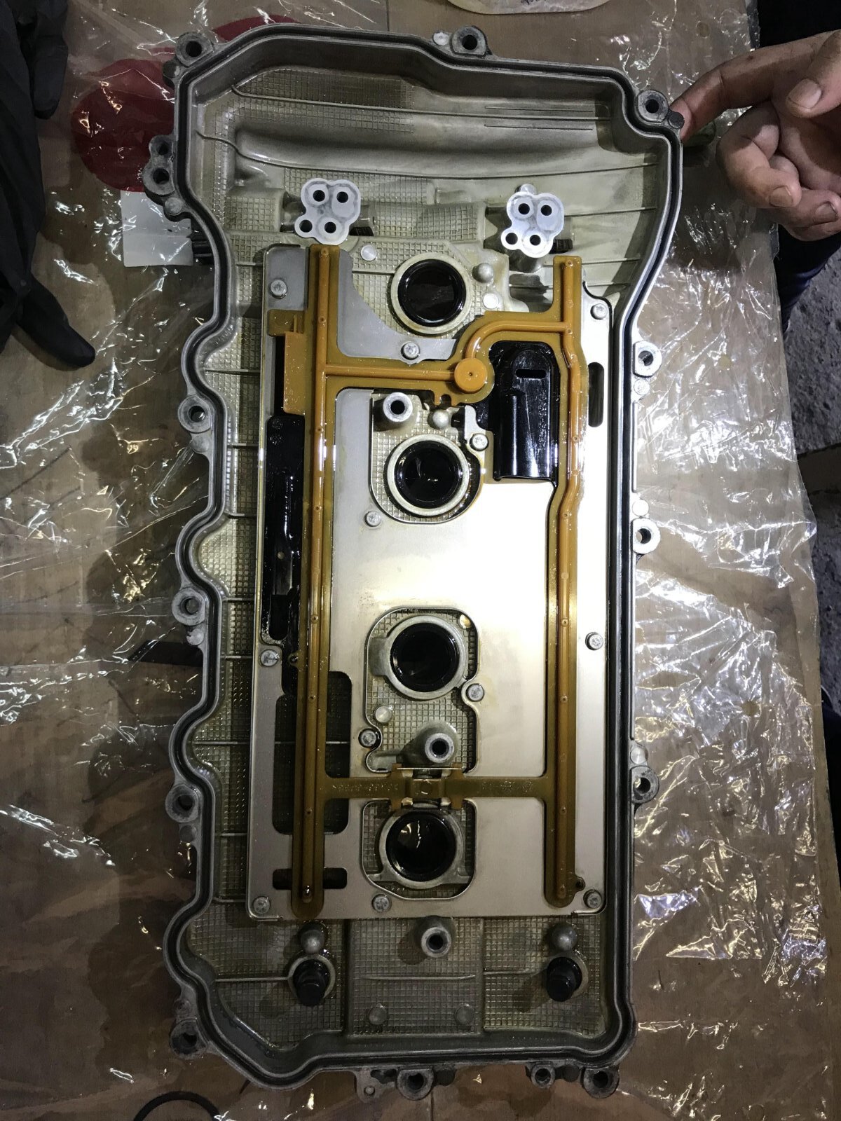

Причина вскрытия,  смена прокладки (начала потеть по углам и немного в середине)

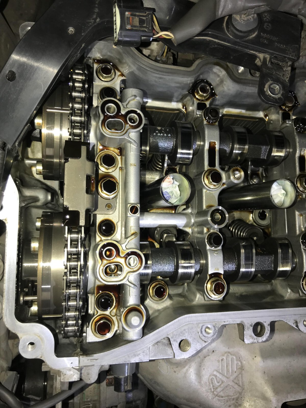

Внутри все чисто, отложений нет, но на кулачках распредвала присутствуют полоски. Вряд ли грязь, так как заливаю масло через резьбовую воронку (вкручивается по резьбе вместо маслозаливной крышки).
Хотелось бы услышать мнение, откуда полоски взялись, система привода клапанов коромысла с роликом + гидроопора. (как на инжекторной Ниве, только с роликом)
Сравнил сейчас со своими валами, у меня в двое больше пробег, чистые-гладкие валы.
Кстати вскрывал тоже из-за запотевания.
Что-то знатно у Вас поелозило по кулочкам. что в цилиндрах, нет желания заглянуть?
В чем смысл был 5-40?
Worldwide 5-40 без смысла, дилер такое лил, про цилиндры тоже задумался, эндоскоп нужно досабрать и наверное смотреть придется.
В инете тоже фото глянул, у всех гладкие валы.

А пальцем ощущается как риска или прям задир на валах?
Worldwide Я вообще только по фото увидел, так бы первый бугель снял посмотреть

Т.е. "вживую" эти полосы вообще не было видно что ли?
nabat Вряд ли 5w-40 виновато, в эти двигатели дилер льет такое масло, и судя по фото в инете задиров на кулочках нет.
Reins24  Да, в живую кулачки блестящие, полос не видно, но я не разглядывал особо, а на фото кулачки как бы не блестят, не знаю как выразиться правильно. И валы какие то сильно черные, в реале они не такого цвета. Видимо освещение не удачное. Думаю еще тени от вспышки усугубляют картину.
Наверное вскрою еще раз, и первый бугель сниму и сетку VVT-i посмотрю может там мусор какой остался , надеюсь прокладки не успели обжаться, т.к не заводил еще двигатель.

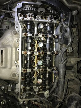

Продолжу, в общем снял я первый бугель, все чисто, износ минимален, даже не видно следов на бугеле от маслоканалов (грубо, если не знать что они должны быть, то и не увидишь), сетка VVTI чистая, про следы на кулачках: не пальцем не ногтем не ощущаются, я так и не смог понять понять задир это или натир алюминия, на роликах коромысел следов нет (фото не делал), Единственное, что могу сказать, ролики очень блестящие, кулачки матовые, почему  не понятно, на фото таких же распредвалов кулачки всегда блестящие. Нашел фото на венза клубе такой же картины. Дальше будет эндоскоп цилиндров.
