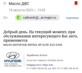

4 сентября 20233 г Связался с заводом в Пушкино, божатся, что только разливают в канистры, которые сами делают.
