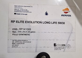

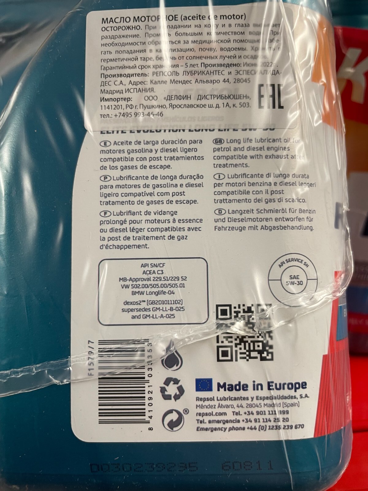

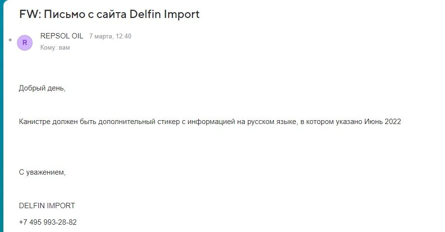

Задал вопрос официальному дистрибьютору Delfin import по дате производства масла Repsol исходя из маркировки на канистре.
Вот что было в ответе:1110641926_.thumb.jpg.d8b990fa0a50b3937bc5fa52af06ebf7.jpg
Данное масло принято для заливки у официальных дилеров Хендэ. Предлагается для замены масла в двигатель 20, G4NA. \Для информации. Льют из бочек конечно.Цена за литр +-1200 р
Хёндэ (Россия) перешли с шелл на данное масло. В дизельные двигатели также заливает его. Масло из бочек.

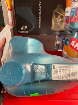

Я так и не разобрался откуда сейчас в РФ Repsol в канистрах. Вроде как ДЕЛФИН официальный представитель Repsol в РФ, и продаёт масло в канистрах на озон. Но Кто что пишет  https://m.vk.com/wall-115968933_706814
У кого-нибудь есть информация по этому вопросу? (откуда сейчас в РФ Repsol в канистрах?)
2 минуты назад, gareg сказал:
Из Пушкино
