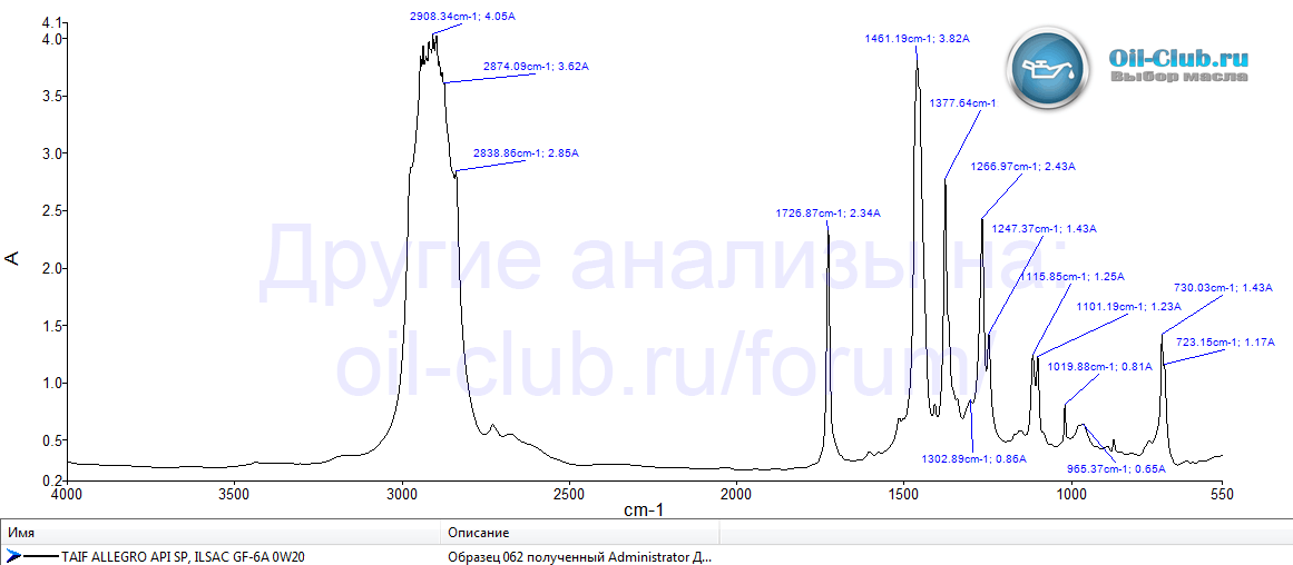

ИК спектр Фурье говорит о том что масло на ПАО + эфиры ДОТФ.
