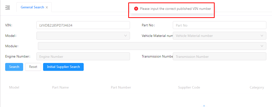

Дилерская программа знает, что это Чери, но в душе не знает - какой.

Вечером гляну, посмотрю у себя, спс за вин.
Vitek72rus я там всё, что можно неправильно транслитером написать позаменил - никак не берёт.
Хотя программа автоподбора  первичная видит, что это именно Чери.
А какого года авто? У меня чери Тигго 4 21 года, даже в Экзисте пробивается по вину и расходники с запчастями без проблем.
P.S. Ну без проблем я погорячился, они есть и связаны с комплектациями авто их 5, если мне память не изменяет и уточнения постоянно требует программа.

По вину видно модельный год 23, а это по факту июнь 22 по май 23 выпуск

Так и думал гдето ошибка в вине, вместо 8 ставь В и с паузой он прочитает вин
Какой он печальный каталог, моим глазам БОЛЬ :D На РУ не переключай, там Part Name без перевода и всё пусто.
В целом каталог рабочий, и найти запчасть можно, но всё в одной куче общим списком.
Запчасти по номерам в таблице в разброс - ГДЕ ЛОГИКА :lol:

Vitek72rus спасибо. Я уже товарища по гарантии китайской подключил - он и ошибку нашёл и чувака на гарантийную замену записал.
Каталог вырвиглазный.
