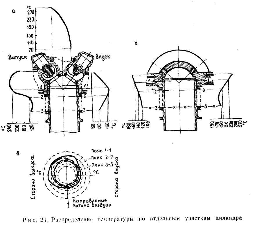

Данные по АШ-62ИР
Температура поршня достигает:  350 градусов (дно) и 270 градусов (стенка):
http://repo.ssau.ru/bitstream/Uchebnye-posobiya/Aviacionnyi-dvigatel-ASh62IR-Elektronnyi-resurs-ucheb-posobie-54159/1/Углов Б.А.Авиационный двигатель АШ-62ИР...pdf
Хочу заметить что в данный двигатель допускается лить и в два раза более худшее масло, чем МС-20, а именно МК-22 (масло кислотной очистки).

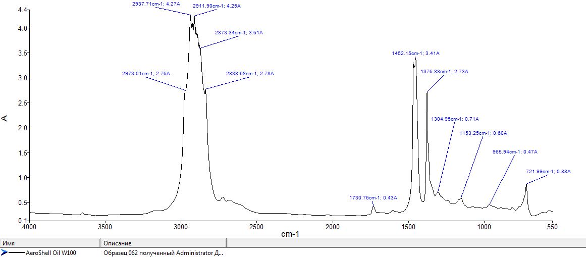

Yushin777 видно что это минералка. Это все.
30.05.2022 в 13:01, torcon сказал:
ИК спектр Фурье говорит о том, что масло на основе минеральной базы.
