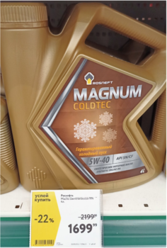

58 минут назад, Jeffrey сказал:
В воскресенье в ОКее Тольятти
1100р за 5 л поинтересней было.
