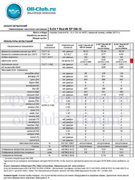

smold у @Katsmax нитрация 15, у тебя 10. У него масло больше поездило вроде. Он заявил 220мч, а у тебя получилось 257мч. Я почему и спросил :)
2 минуты назад, torcon сказал:
началось...я не мог придумать
7 минут назад, torcon сказал:
изначально нитрация 7,2 у Toyota Engine Oil AFE Extra 0W-20, стало в отработке 15,1. Итог увеличение в 2,1 раза.
изначально нитрация 4,2 у ZIC Zero 16 0W-16, стало 10,7. Итог увеличение в 2,55 раза. Более тяжелые условия
48 минут назад, smold сказал:
Изначально надо после заливки смотреть.
Не забивай голову, Тойота рулез, скучно рулез:D
7 минут назад, Евген48 сказал:
  Скрыть содержимое
"изначально" смотрел протоколы свежие данных масел.
С одной стороны анализ отличный, а с другой - скукотищща.
"водичка" неплохо отрабатывает.
Благодарю за анализ!
smold
Да нее, ты смотри что будет после заливки, как пример.
40580422_S-Oil7Red9SP0W-16HyundaiCreta0-1200-8560km48(UAOBASE).jpg.b4a6af9428fc184d9d06bb2f4320e91c.thumb.jpg.d26348d4389b7554d53388c19e277b1a.jpg

Я бы выпарил эту водичку за 100км,и показал бы вам что такое таблица Менделеева .
4 минуты назад, Valeruc сказал:
Я бы
я бы да кабы,где износ?
2 часа назад, Дюпелёк сказал:
где износ?
Ды х.р его знает .А слабо без фильтра тысчонку катануть .?
