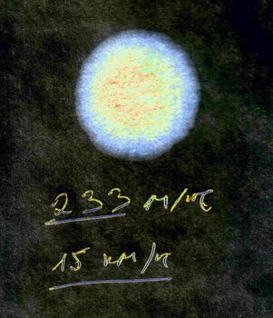

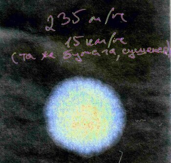

Евген48сказал по капле не понравилось ему
