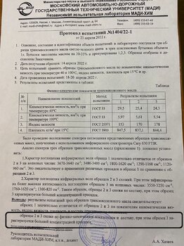

Мы не пожалели времени и денег, произвели лабораторные анализы в МАДИ, потратив на это 30тыс.р., в результате которых стало понятно, что масло не только неоригинальное, но и, что самое главное, существенно отличается по характеристикам.
Образец 2 — китайское масло
Образец 3 — оригинальное масло
6.thumb.jpg.a4155e27c4e643dc5c561da8830075b3.jpg7.thumb.jpg.b1a8ffec63f6276d7b2b3a1fffae122e.jpg
Цитата: образцы 2 и 3 схожи по физико-химическим показателям и составу, при этом образец 3 (оригинальное масло) характеризуется большей концентрацией присадок.

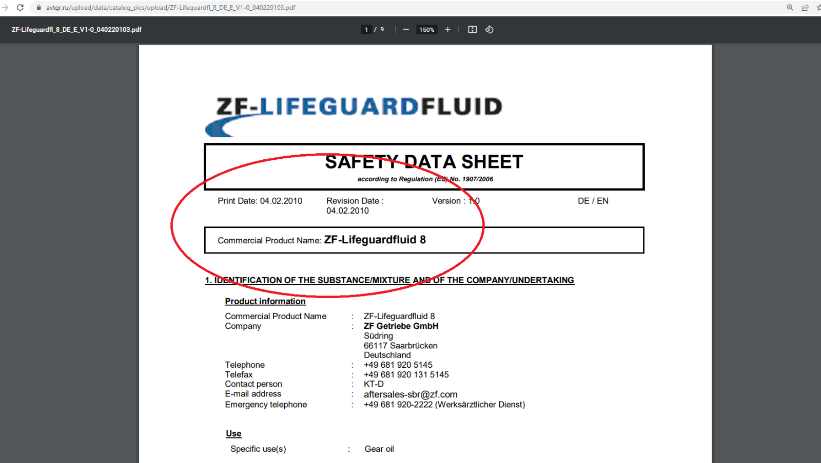

Ну и не менее странная ситуация на сайте якобы оф представителя или хз кто они.
На ютубе рассказывают, что у них есть все лаб анализы и что это масло полностью совпадает с "бывшей" ориг продукцией ZF (выделил ролик стрелкой) и что вся документация у них есть на сайте.
Там же про поддоны, кстати, поддон отличается по маркировки от якобы поддельных поддонов, про которые говорим выше, и упаковка и маркировка.
Заходим к ним на сайт в тех документацию, смотрим.
А внутри старый MSDS от 2010г. на ориг масло от ZF:pardon:
И вопросов стало ещё больше:sarcastic:

6.jpg.cc266a6fe39ca584ce794edbc77a269b.thumb.jpg.b18ccc365a51bfe0aa853e997f0fbeaf.jpg
Ну спектр не буду вставлять, где говорится о концентрации (ну такое себе заявление).
