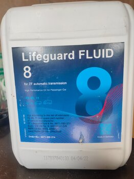

Хотим поделиться с Вами шокирующей и возмутительной новостью.
Официальный представитель компании ZF магазин запчастей Маркет АТ продает масло неизвестного происхождения под видом оригинала ZF 8HP в 5-литровой фасовке.
Отличия в упаковке на первый взгляд неочевидны, особенно когда совершаешь покупку в надежном и проверенном, казалось бы, месте.
И если формально на упаковке надписи ZF нет, при оформлении заказа по телефону утверждается, что масло оригинальное, что является прямым обманом покупателя.
На оригинальной канистре (справа) с лицевой стороны присутствует надпись ZF и соответствующий логотип ZF, на подделке соответственно этого нет.
На китайской канистре есть QR код, который никакого отношения к ZF не имеет. По QR коду можно посмотреть как 6-и ступенчатой коробке заменить масло) Также есть надпись Made in Germany, тоже никакого отношения к ZF не имеет.
На тыльной стороне также в правом нижнем углу полностью отличаются данные производителя.
Слева Китай, справа оригинал.
Китай. Производитель sibmicro technology limited China
Оригинал. ZF Made in Germany
На боковой части хитро изменен оригинальный номер, первым символом вместо буквы S написана цифра 0
При этом состоялся также длительный диалог от нашего имени, в ходе которого было все-таки выяснено, что масло не ZF, производитель не обозначен. После долгих споров с нашей подачи на сайте убрали надпись "Страна происхождения: Германия" в описании данной позиции.

Однако ZF Маркет нас уверял в том, что продукт полностью соответствует по характеристикам оригинальному ZF 8HP, разливается в том же заводе.
Мы не пожалели времени и денег, произвели лабораторные анализы в МАДИ, потратив на это 30тыс.р., в результате которых стало понятно, что масло не только неоригинальное, но и, что самое главное, существенно отличается по характеристикам.
Образец 2 — китайское масло
Образец 3 — оригинальное масло
6.thumb.jpg.a4155e27c4e643dc5c561da8830075b3.jpg7.thumb.jpg.b1a8ffec63f6276d7b2b3a1fffae122e.jpg
Цитата: образцы 2 и 3 схожи по физико-химическим показателям и составу, при этом образец 3 (оригинальное масло) характеризуется большей концентрацией присадок.
Такое отношение к клиенту, которое иначе, как бесцеремонным одурачиванием, не назовешь, является абсолютно неприемлимым и заслуживает публичного осуждения.
Подчеркиваем, что компания ZF с ноября 2021-го года не производит данную позицию в 5-литровой таре, что нам также подтвердил официальный представитель ZF в России, в такой фасовке на рынке может быть представлена ТОЛЬКО подделка.
Будьте внимательны, как в очередной раз можно убедиться, подвох возможен с любой стороны.

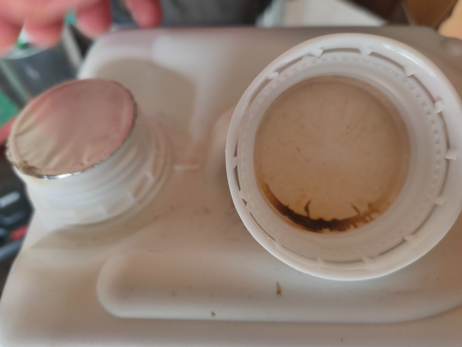

Созвонился, у него ещё с прошлого раза осталось, но постараюсь отлить с запечатанной канистры
Взял пробу из свежей канистры, как я понял это апрель 22г., при вскрытии крышка снялась вместе со стопорным кольцом, есть небольшие подсохшие подтёки, запах у этого масла просто ужасный, открыли старую канистру запах такой же, просто жесть.
46 минут назад, ModeratorSigma сказал:
а точнее :)
Я хз как описать, могу выслать для дегустации :D
