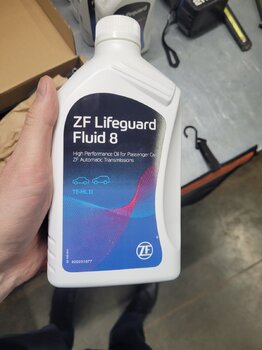

Официальный представитель компании ZF магазин запчастей Маркет АТ продает масло неизвестного происхождения под видом оригинала ZF 8HP в 5-литровой фасовке.
Отличия в упаковке на первый взгляд неочевидны, особенно когда совершаешь покупку в надежном и проверенном, казалось бы, месте.
И если формально на упаковке надписи ZF нет, при оформлении заказа по телефону утверждается, что масло оригинальное, что является прямым обманом покупателя.
На оригинальной канистре (справа) с лицевой стороны присутствует надпись ZF и соответствующий логотип ZF, на подделке соответственно этого нет.
На китайской канистре есть QR код, который никакого отношения к ZF не имеет. По QR коду можно посмотреть как 6-и ступенчатой коробке заменить масло) Также есть надпись Made in Germany, тоже никакого отношения к ZF не имеет.

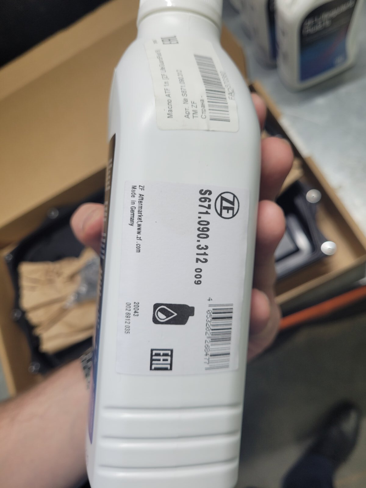

На тыльной стороне также в правом нижнем углу полностью отличаются данные производителя.
Слева Китай, справа оригинал.
Китай. Производитель sibmicro technology limited China
Оригинал. ZF Made in Germany
На боковой части хитро изменен оригинальный номер, первым символом вместо буквы S написана цифра 0
