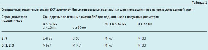

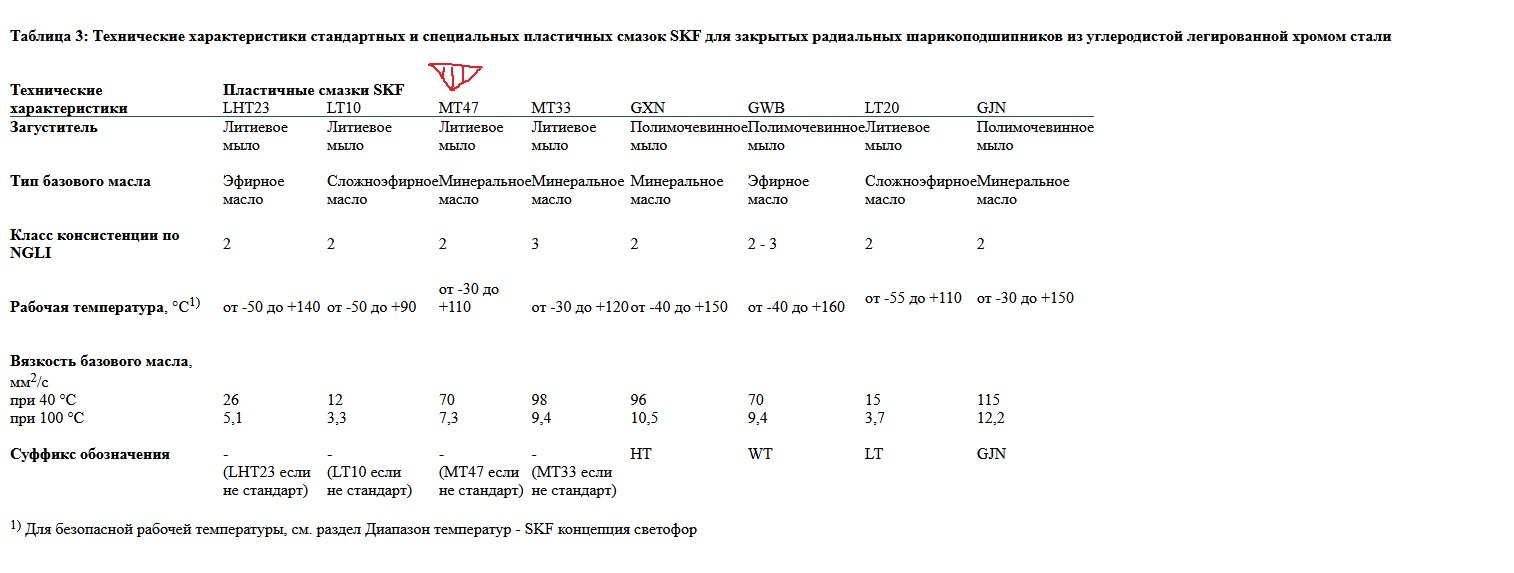

По коду я так понимаю, это только по таблицы с PDF от SKF. Там указано, что если нет обозначения смазки, то в данном случае внешний диаметр 30-62мм, значит смазка MT47. Конечно SKF вроде как самая крутая фирма, но характеристики жмутся нормально писать. Что мешает указывать на упаковке и на сайте, тип смазки и рабочий диапазон температур для подшипника :mad:
