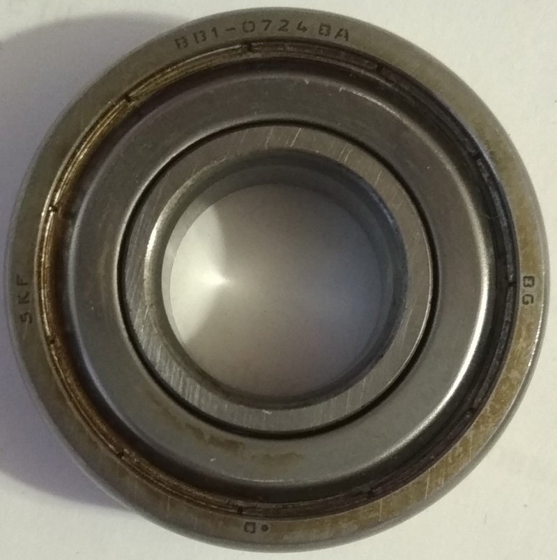

Вот не могу понять, на подшипнике SKF (который стоял в СМ) написано BB1-0724 BA. Таких подшипников на сайте SKF нету, по размеру есть 6205-2Z, 6205-2RSH, 6205-2RSH/VA947, 6205-2RSL, 7205 BE-2RZP с разным зазором.
Про BB1 нашел такой ответ:
Цитата
Надпись Explorer имеет только подшипник в коробке. А подшипники в фирменной упаковке имеют в маркировке обозначение BB1.
      "Подшипники серии BB1 выполнены для специальных условий, имеют специальные допуски и заправлены различными типами смазок, отличающимися от стандартных"
Представители SKF
То есть, именно эту серию и рекомендуют производители. Более того, образец в упаковке Whirlpool имеет в своей маркировке обозначение C3 – увеличенный радиальный зазор. Такие подшипники применяют в узлах, с существенным тепловым расширением.
Позвонил бывшему дилеру SKF, у них на остатках с обычной маркировкой, а с BB1 не было. При этом он сказал, что они поставляли местному заводу стиралок, подшипники с обычной маркировкой с зазором C3. (Но бренда этих стиралок в рекламе б/у валом, 3-5 лет и гудят подшипники.)
В данной теме попадались подшипники с разной маркировкой. Тогда не понятно, есть ли в BB1 специальная смазка и влияет ли она на что-то, так как у других производителей вроде такого нету.
Если искать по номеру с сервисмануала, то они BB1.

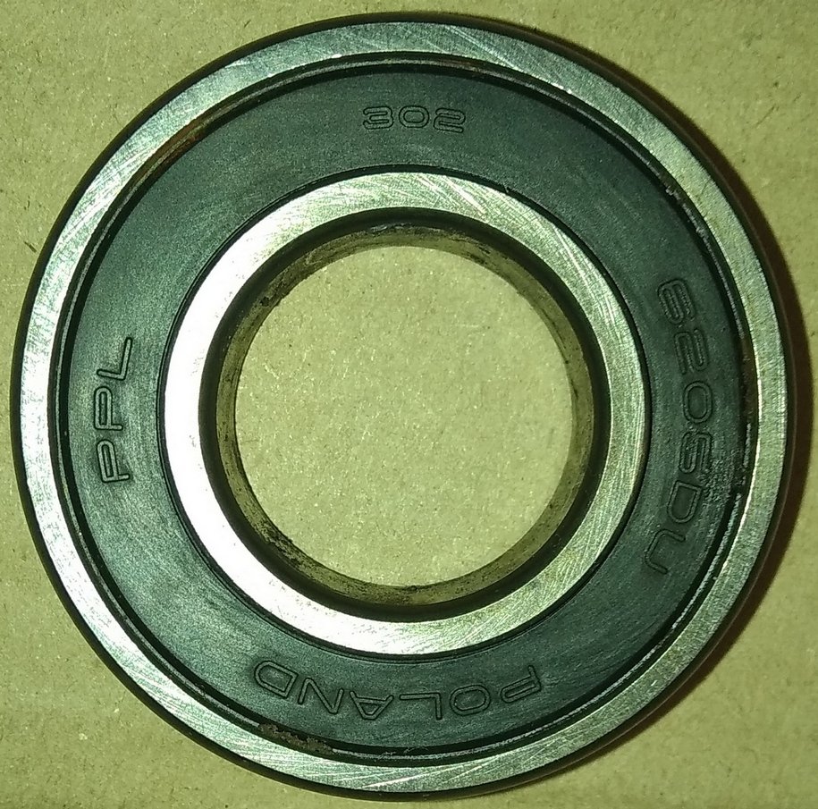

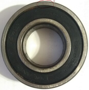

Кстати, подшипник что стоял со стороны сальника с зазором C4 (POLAND 6205DU C4), а SKF не понятно с каким.

3 часа назад, Songo сказал:

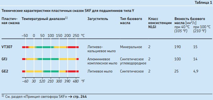

Покопался в PDF от SKF по поводу смазок в их подшипниках, вот что нашел:
Исходя из таблицы 3, делаем вывод, что в ходовых размерах подшипников барабана применяется смазка MT47.
Нетоксичная пластичная смазка
Получается, что разница всё таки есть в смазке которая находится в подшипнике и какая заложена в BB1 - не известно.

2 часа назад, Songo сказал:
Обычный минеральный "литольчик". Это подтверждает "теорию" о том, что всё решают сальники, а не смазка в подшипниках для этого конкретного узла.
