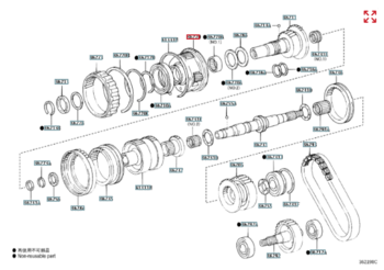

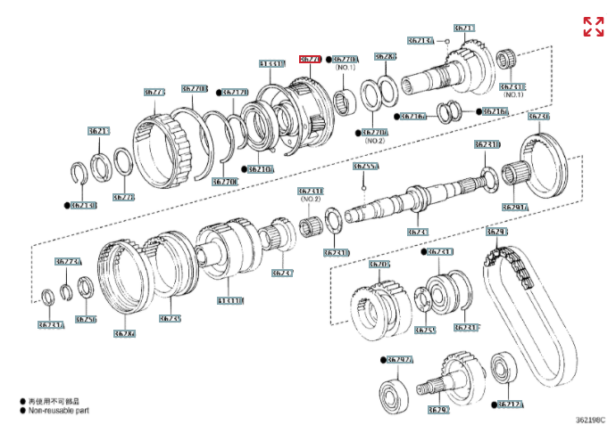

Раздатки на Прадо (120 и 150) и LC200 имеют Torsen дифференциал, который можно еще принудительно полностью блокировать. Может поэтому такое специальное масло 75W рекомендовано?
На Хайлюксе дифференциала в раздатке вроде вообще нет.

Недавно с товарищем меняли раздатку на его МЛ350. Примитивная конструкция, цепь и диф с виской. Но на эту же тачку есть пакет жиповский с понижайкой и блокировкой центра, там конструкция уже нетривиальная)))
На 4раннере с 2 uz-fe понижайка и блок центра, а так же лсд с заднем редукторе.
Пользую в мост гл5 75-140 лсд,  в раздатку гл4 75-85. Кастрол или ЛМ.
 С учетом пробега авто результаты эксплуатации весьма нормальные.
В механизме без гипоидной пары гл5 не нужен. А тем, кому "религия не позволяел" гл4 юзать, есть мультик гл4/гл5, я такой пользовал в мкпп Субару, где и коробка и гипоид переднего редуктора в одном картере, этот агрегат очень чувствителен к выбору смазки - то передачи переключаются никак, то редуктор летит от лютой езды (у турбо версии)
