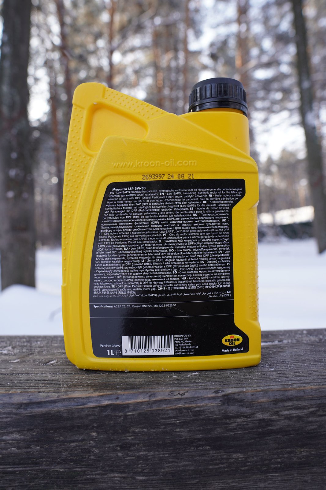

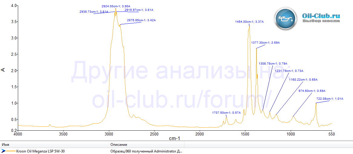

Kroon Oil Meganza LSP 5W-30 свежее
еще один классный C4 на пакете Lubrizol. ACEA C4 преобразились... стали почти как ACEA C3.

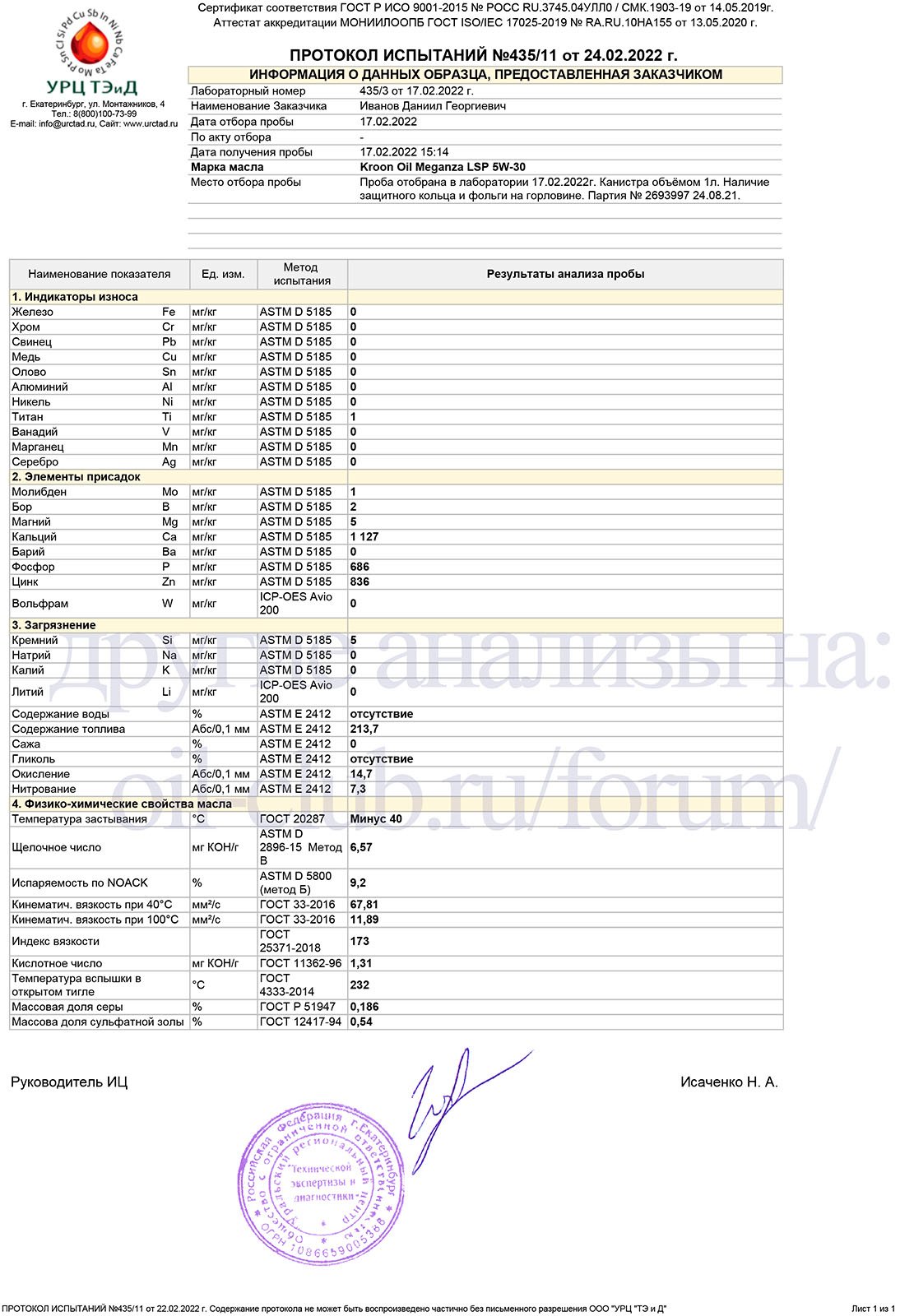

RUSNAC не очень похожи они были, у ACEA C3 щелочное 7.5-8.5. А у ACEA C4 часто бывало 4, еле дотягивало до 5 мгКОН.

8 hours ago, torcon said:
Щелочное = 6,57 - для малозольника ACEA C4, это даже высокое щелочное число. Одно из самых высоких в своем классе.
Для производителей моторных масел ACEA C4 и RN0720, использующих рецептуру Infineum (IME 1705750-A), TBN = 8

Да если это рецептура Infineum

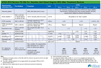

Но вообще по стандарту ACEA C4 >6.0
Я думаю, что все с TBN > 7,5 — это Infineum, а все с TBN < 7,5 — Lubrizol.
