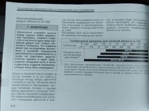

Вот сфоткал мануал к Крете, он не поменялся.

Потому что нет у Шелла пока масла 5W-20 ;)
Зато есть 5W-30 Shell HU ECT, которое С3 и которое почему-то в строчке с рекомендацией API SL ACEA A3 :)
Кто-то ещё сомневается, что офпреды Hyundai в России приложили руку к этой сервисной книжке???
@bomber29, сдаюсь :D
Срочно офпредам переписать сервисную и заключить контракт на масла 5W-20, 5W-30 Shell HU!!!
