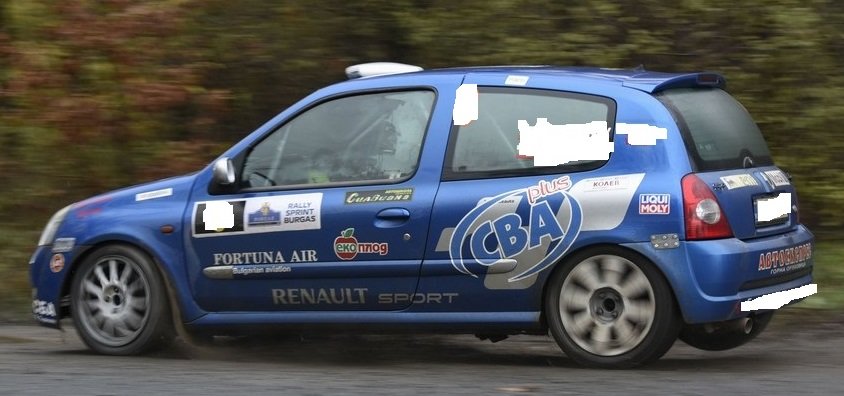

Вот такая тележка:
Двигатель: MOTUL 300V COMPETITION 15W-50 + BG Advanced Formula MOA BG PN 115 /меняется после каждого розыгрыша/
Коробка передач: RED LINE 80W140 GL-5 GEAR OIL /масло меняется каждые 2000-3000 км/
