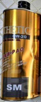

apologize надеюсь не низкого качества.. вот такая баночка.
8 минут назад, Ilya25 сказал:
На банке нарисовано +PAO. Думаю что масло 0w-20 API SM вполне может быть VHVI + PAO (но скорее всего немного добавили процентов до 30).
Ilya25 у вас другое масло, я подумал Вы опечатались, а нет.
У вас SM. +ПАО.
Его анализа нет на форуме.
Бренд точно японский.
Уверен с качеством проблем у них нет.
Мотомасла точно отличные у них.
Изменено пользователем Elrus
