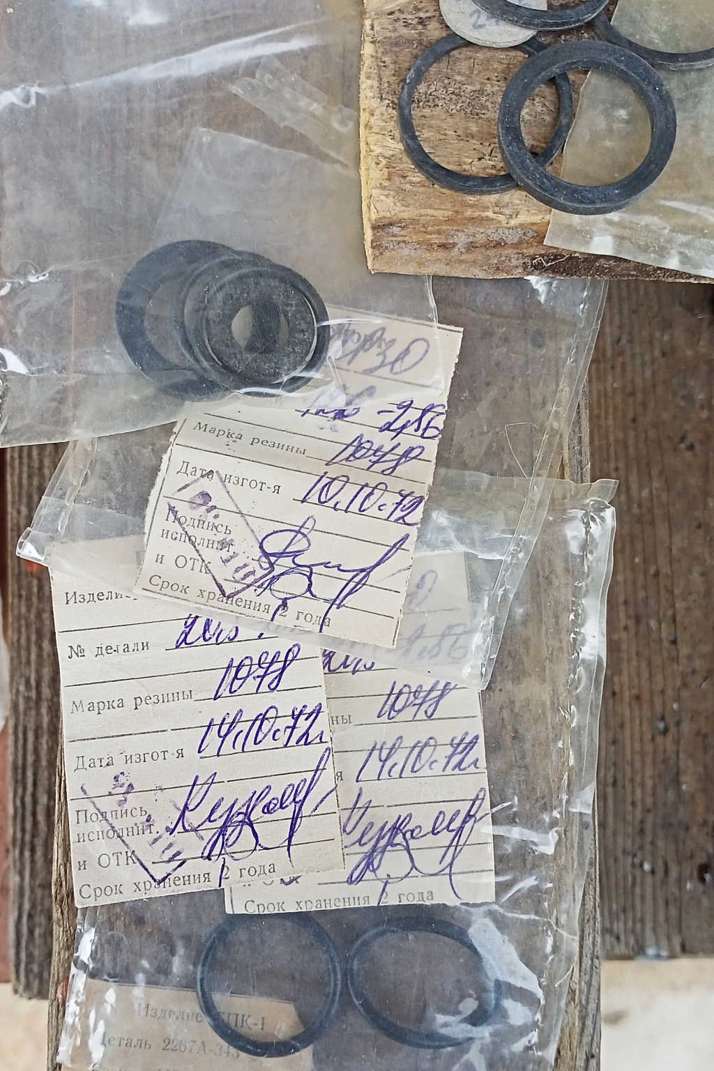

05.01.2022 в 12:20, Сергей Николаевич сказал:
Лет 7 назад !!! подобрал с земли, точнее с бетона, то, что осталось от ЗИПов самолётов Ил-76 - различные уплотнительные резинки топливной, смазочной и другой гидро аппаратуры. Самолеты резались в утиль, всё содержимое было вывернуто наружу. До этого самолеты простояли на стоянке лет 20, не меньше. Ещё до этого они сколько то лет летали, там.., примерно, лет 10. В общем, на некоторых упаковках стояли даты выпуска середины 70х годов, на некоторых - уже 80е годы. Указанный срок годности точно не помню, но что-то не больше 12 лет. Итак, на вскидку той резине - 40 лет !!! Лучших уплотнителей я на данный момент не имею, всё эластичное и крепкое. Использую при ремонте водопроводных элементов, если размер подходит. Современные прокладки, резинки конкуренции не выдерживают.
Итак снова, 40 лет резина хранилась в металлических "банках": лето - жара к металлу не прикоснуться, зима - тоже промораживает насквозь. И сохранила высокие качества. Но эта резина изначально была таковой.
Сейчас в фильтрах резина в клапанах с минимальным хранением сразу может ничего не держать - сразу гавно.
Вывод по вопросу темы: что изначально хорошо, и через много лет таким останется. А что изначально - гуано, тому ничто не поможет.
Сегодня налаживал водопровод на даче, опять использовал упомянутые резиновые уплотнители. И сфотографировал ещё оставшиеся лэйбы. Тут оказались изделия 1972 года выпуска:
Вполне пригодные. На авиатехнику такое никто никогда ставить уже не будет. А для менее ответственного применения - лучше не найти.

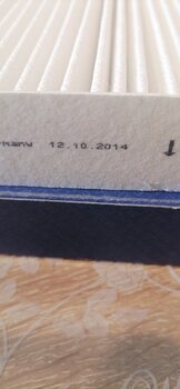

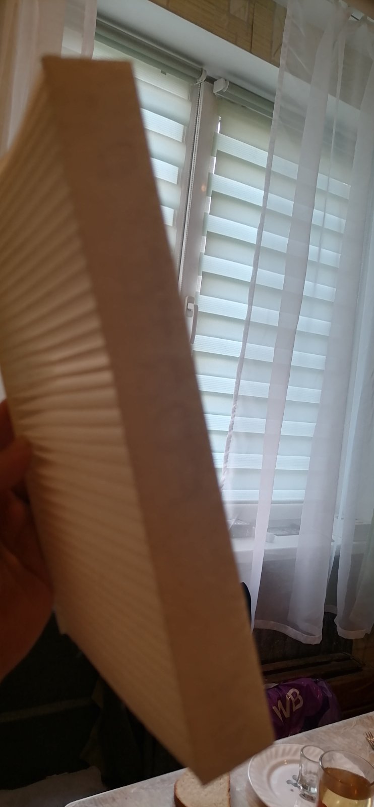

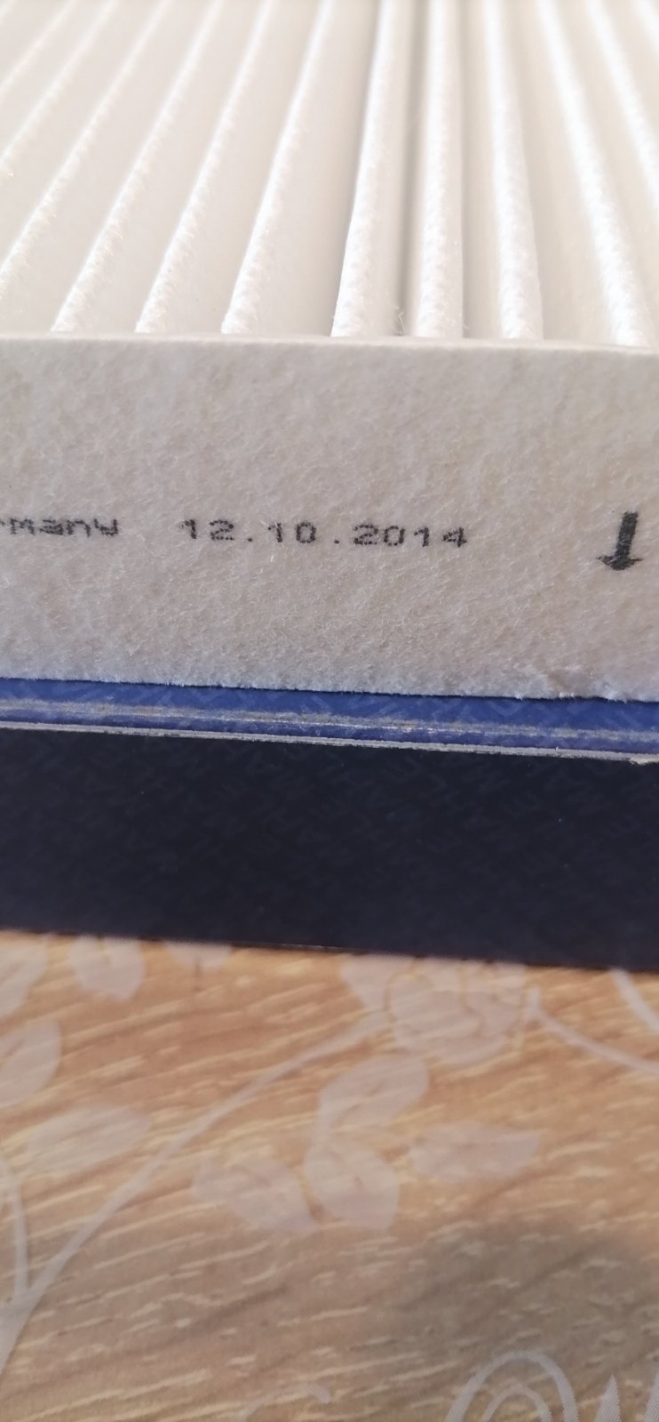

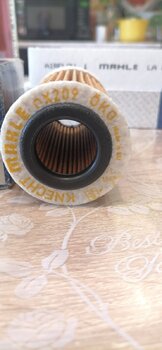

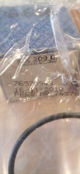

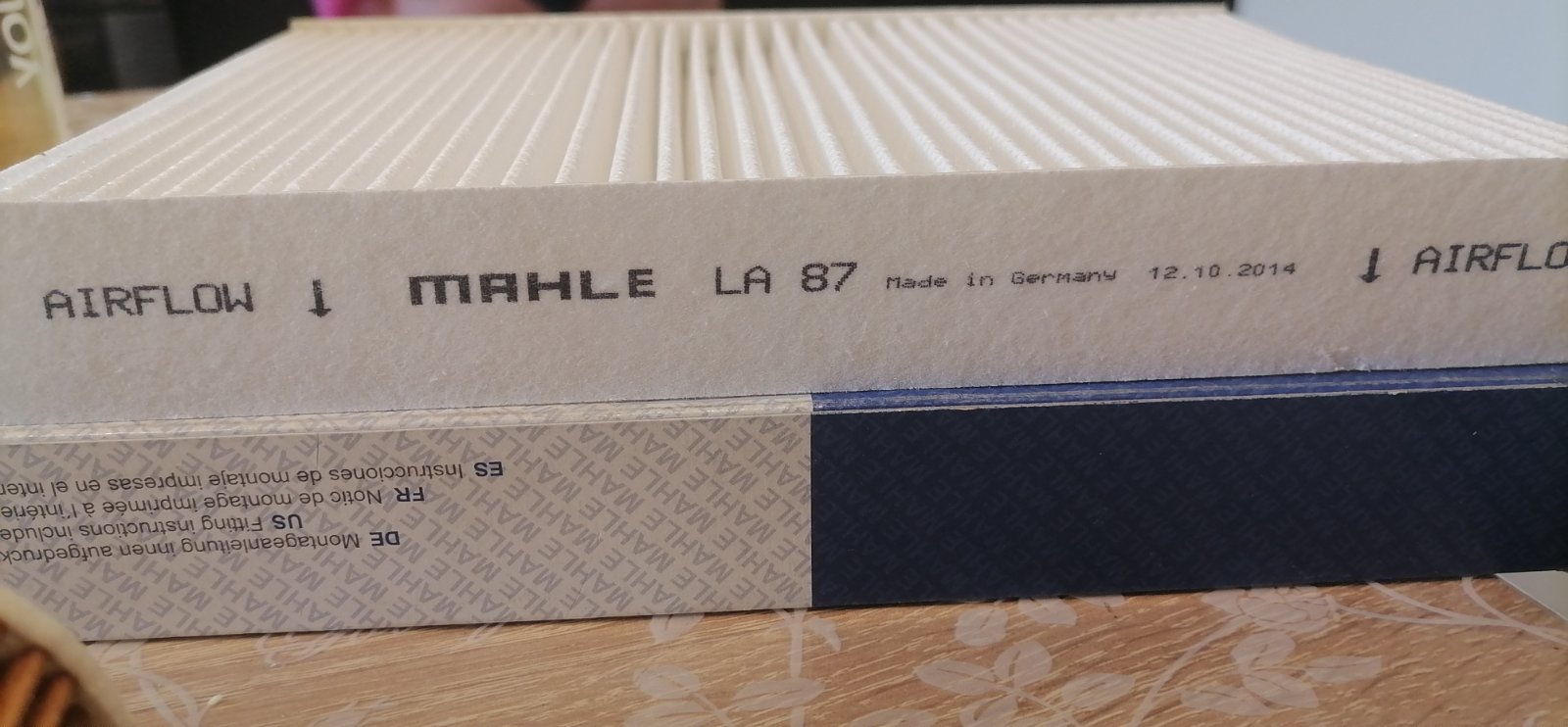

День добрый уважаемые. Собственно при покупке гаража, знакомый нашёл много всякого. И среди них фильтр масляный и салоный. Отдал мне, я глянул дату и немного очумел. Масляный 2010 года, сплонник 2014. Визуально сухие и коробки и сами фильтра. Только резинки под сомнений. Хотя открыл и вроде не расыпаются. Так вот вопросы : есть ли сроки хранения фильтров? И оригинал ли это? Спасибо. Хорошего вам дня. Здоровья вам крепкого.
