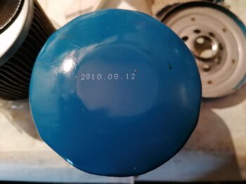

Добрый день! Осенью купил фильтр от Yuilfilter (артикул не помню, он для какого-то дизеля Н/К и диаметром больше, чем оригинал для Спартака) только  для промывки после небольшого перепробега.
Дата выпуска нанесена на корпусе фильтра. 2010г.в.
После промывки распилил его. Внутри полный порядок, ужасов про рассыпающуюся бумагу и герметик, превратившийся в труху не увидел.

2010г.? как нанесена дата, а то у корейцев нанесение даты может быть по разному?
2 часа назад, Евген 48 сказал:
Сфотаю, выложу. Лежит еще на верстаке в гараже (хочу отчет по распилу снять).
Но и судя по цене (95руб.) - это голимый неликвид. Приобрел в АвтоПитере.

Евгений, дата нанесена вот так:
Какой год, учитывая, что это корейский  Yuilfilter?
Inzhener ну хз, слишком свежо выглядит для декабря 2010г.:pardon:
С другой стороны, если нормально хранили, почему бы и нет, но я бы пильнул:D
