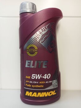

28 декабря 20214 г Популярное сообщение Закреплён Mannol Elite 5W-40 API SN свежее Shear Stability после 30 циклов и 90 циклов, за анализ спасибо скинувшимся форумчанам Дюпелёк, Евген 48, a-ha, akatala, fareastwood, itseasy, parziv. Масло заявлено как: API SN/CF; ACEA A3/B4; Mercedes Benz 229.5; VW 502.00/505.00; Porsche A40; Opel GM LL-B-025; Renault RN 0710/0700.
