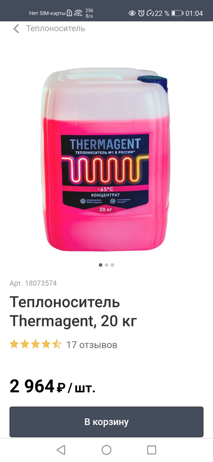

Жидкость для систем отопления, в авто из леруа
Screenshot_20211216_010620_org.readera.thumb.jpg.2f8f8bb1b11270a2f9f1bff027ffcf97.jpgScreenshot_20211216_010442_com.android.chrome.thumb.jpg.af42bd480a8bfc74d07d60acc13618ac.jpg
Изменено пользователем Мар
Соблазнился на - 65 цену и карбоксилатный состав и доступность. Концентрат всегда проблематично купить, и надеюсь хоть на какой-то контроль качества от леруа. Просьба сильно не пинать
Леруа Мерлен качество на входе не контролирует, проводит исключительно документарные проверки поставщиков - номер раз. Номер два - теплоносители не предназначены для эксплуатации в автомобилях. В системах отопления температура более статична, нет режима стояния в пробках и запуска в минус тридцать, нет такого количества узких каналов, как в блоке двигателя...в общем, системы отопления домов гораздо проще устроены и менее нагружены. Автомобильный антифриз можно залить в систему отопления, а вот теплоноситель лить в систему охлаждения автомобиля я бы не рекомендовал.

Машина казенная, маз с ямз 650. Эксперимент продолжу по результатам отпишусь. :yes:
