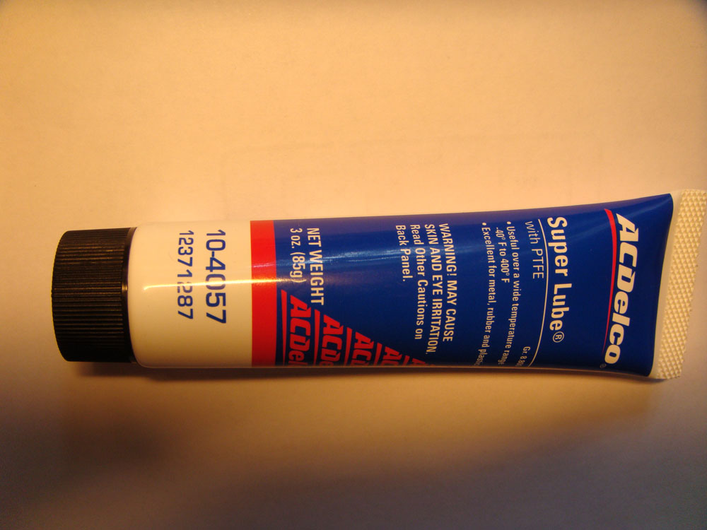

Заказал себе эту смазку. Пришла она в тюбике ACDelco
Диапазон температур на тюбике указан от -40°F до 400°F

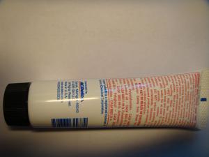

Получил такую смазку. Дал студенту почитать обратную сторону, где красным написано. Он говорит, что очень опасная вещь: руками трогать нельзя, глаза надо защищать, проветривать надо. Хотел петли в туалете помазать, а теперь опасаюсь, вдруг кто дотронется и письку помажет! :shok:

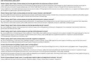

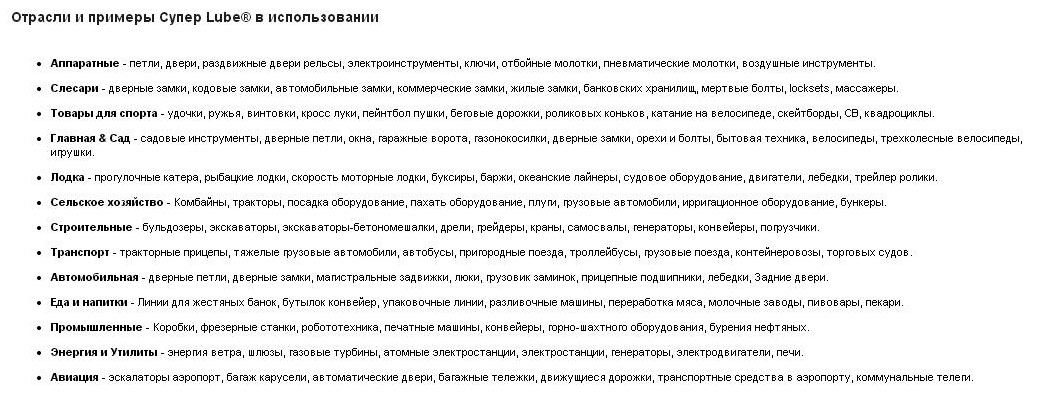

Применение этой смазки
Есть одно интересное применение:
добавить 20% в моторное масло или в механическую КП для расширения диапазона рабочих температур и увеличения смазывающей способности.
